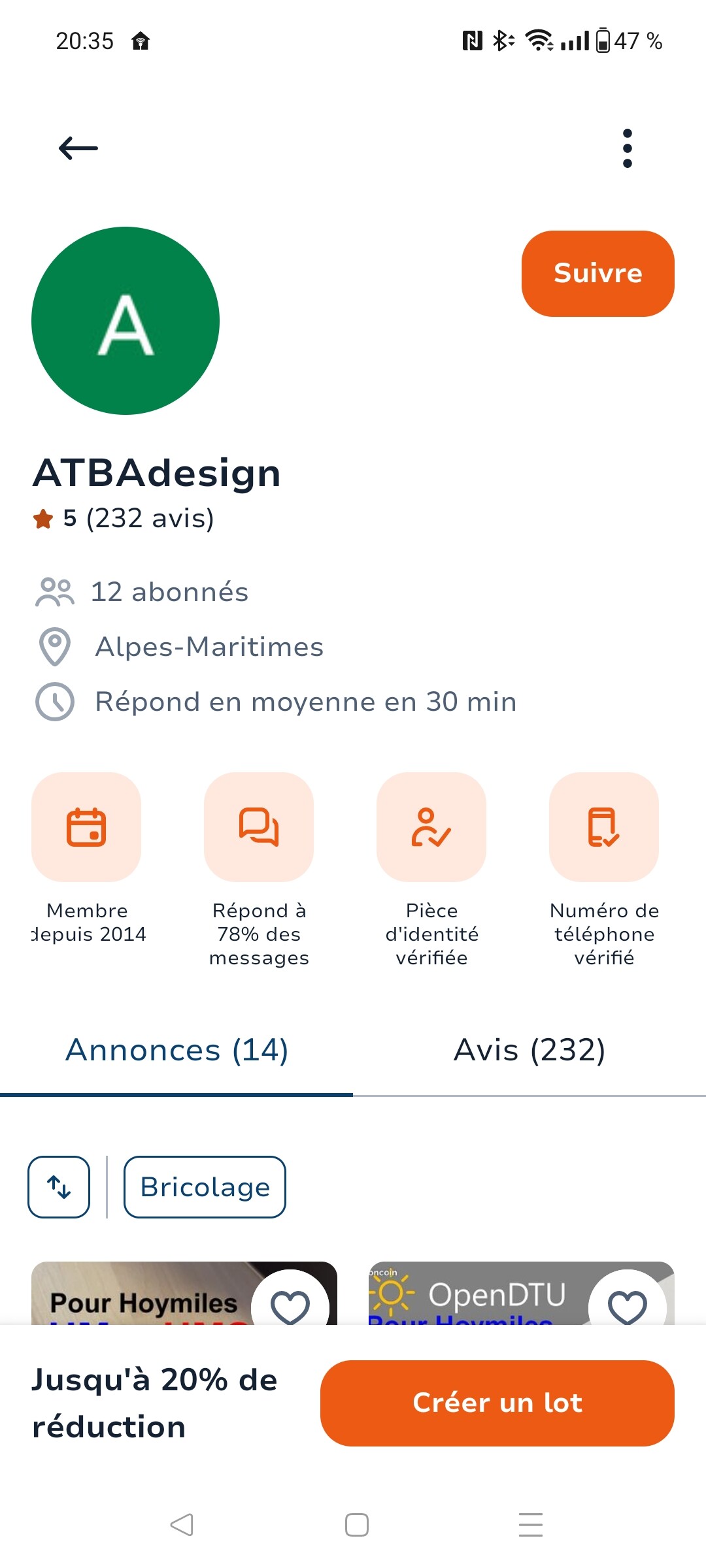

J’ai trouvé une annonce qui devrait vous intéresser sur leboncoin
https://www.leboncoin.fr/ad/bricolage/2909814647
Intéressant et moins cher :grin:
