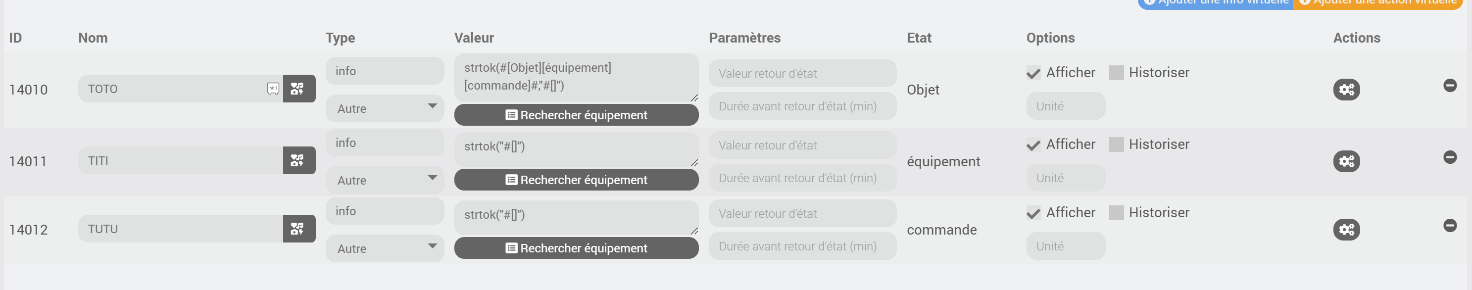

Même pas besoin d’utiliser un bloc code ; dans un virtuel :
Merci à tous pour vos réponses cela répond totalement à mon besoin et en plus avec ou sans bloc code.
