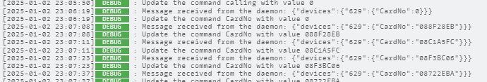

J’ai adapté le plugin-dahuavto et j’arrive à récupérer la valeur du tag d’un badge
Si besoin je pourrais partager les modifications
J’aimerai utiliser mon téléphone équipé d’un RFID mais le tag change à chaque présentation du téléphone … faut que je regarde comment faire .
Tu peux nous en dire plus sur ta solution pour récupérer l’info badge STP ?
