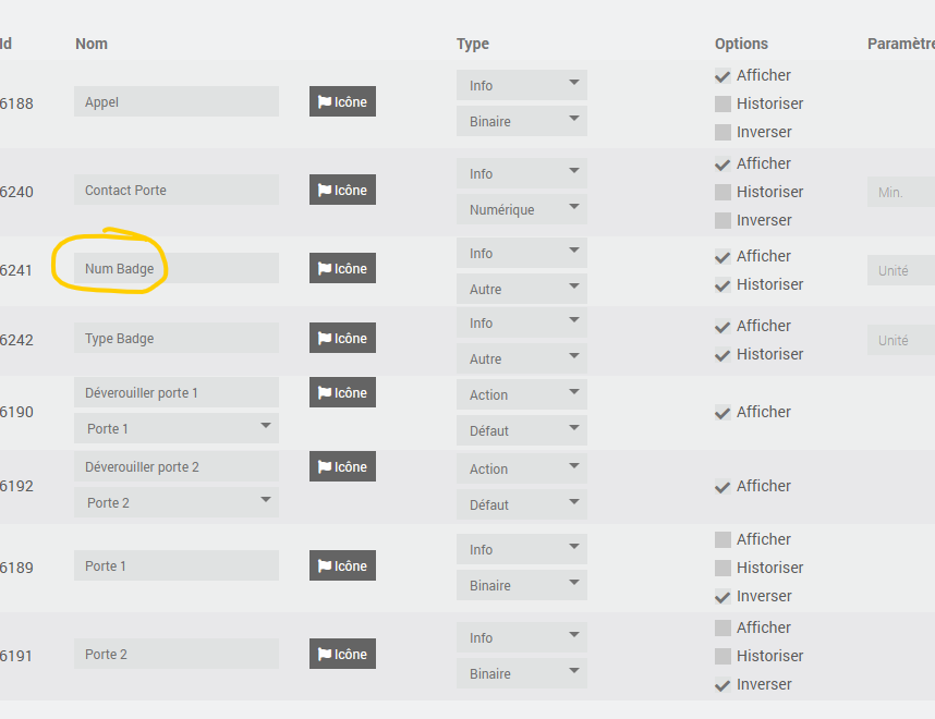

Merci,
et comment fait tu pour récupérer le numéro du badge pour pouvoir s’en servir sous jeedom ?
La modification du premier fichier fait que le plugin va créer les commandes
La commande info Num Badge va stocker le numéro du badge qui est visible dans mon log de debug (cf précédent message)
