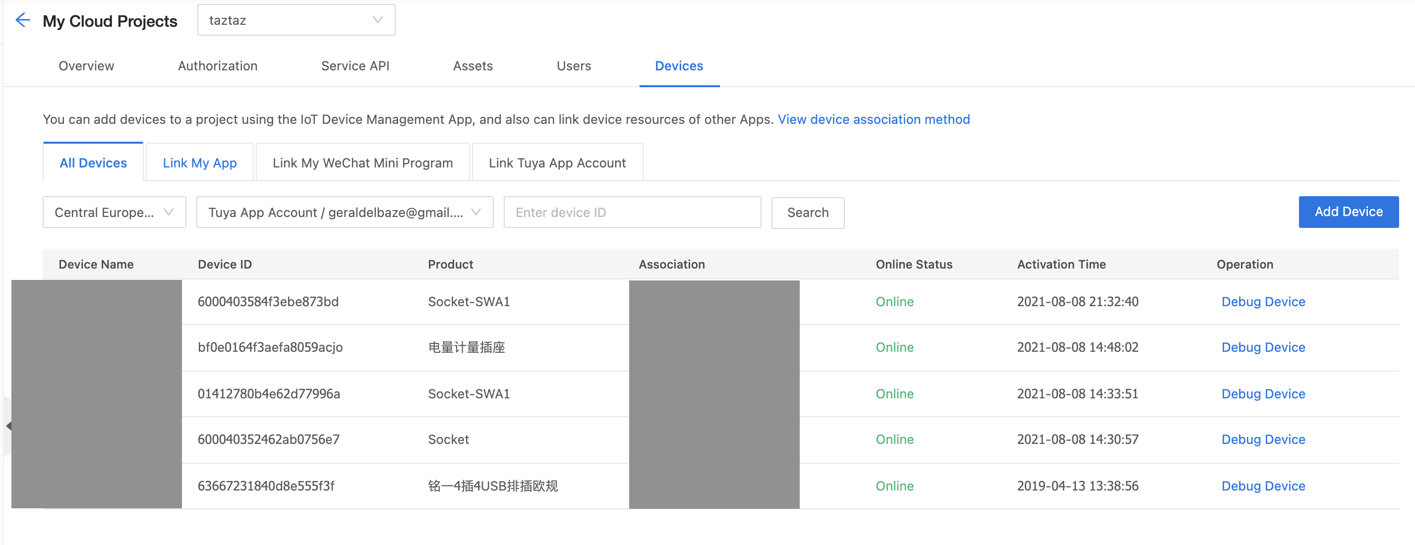

Peut-être que certains d’entre vous l’ont documenté depuis fort longtemps, mais en tout cas je viens de trouver une manière très très simple d’obtenir la LocalKey, sans avoir à capter les trames etc…
1- j’ai ouvert un compte sur Tuya IOT Dev (gratuit)
2- dans la partie Cloud.
3- J’ai fait un link my app (pour connecter mon smart home / tuya
4- mes devices se sont chargés.
5- j’ai repéré celui qui m’intéressait (son uuid pour être précis)

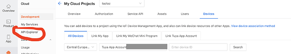

6- puis dans API explorer de l’environnement, j’ai choisi : Get device details
7- et je récupère un magnifique :

donc il faut choisir l’onglet Devices pour ajouter des appareils.
Et au lieu de les ajouter, aller dans l’onglet « Link my app » et enregistrer son compte « tuya » ou « smart home ».
Et après un refresh les devices enregistrés dans son appli (android ou ios) apparaissent ici.
En reprenant l’identifiant du device dont on cherche la LocalKey, on renseigne le champs id device et on récupère tous les éléments de ce device.
J’espère que j’ai été clair…
