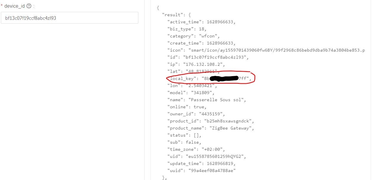

J’ai pris un pack Lidl avec la passerelle, les 3 ampoules et la télécommande. J’ai suivi la procédure Tuya IoT pour récupérer les devId, NodeId et LocalKey mais malgré tout, je n’arrive pas à piloter à travers Jeedom…

J’ai vérifié plusieurs fois l’IP de la passerelle, elle est bien fixée. J’ai vérifié plusieurs fois le localkey donné par Tuya IoT et que c’était bien le même pour l’ampoule.
Mais dans la partie où je dois vérifier que le localkey est le bon, je n’ai jamais de message, même pas empty.
Pour le cid, je récupère le Node_Id de Tuya IoT.

Maintenant, il me semble que je fais bien ce qui est demandé. Je suis bien sur l’app SmartLife et non Lidl. J’ai bien recupéré la localKey dans Tuya IoT ainsi que le NodeId de l’ampoule.
Ca ne marche pas, donc je suis les étapes du chapitre 3 pour trouver le problème. Tout va bien jusqu’au 3.3 (IP bonne donc) où je ne reçois aucun message. Rien du tout, pas même empty.
Ce cas n’est pas précisé dans la doc.
Mais en admettant que ça veuille dire que c’est le localKey qui n’est pas bon, j’ai vérifié à plusieurs reprise dans Tuya IoT et j’ai bien le même LocalKey pour la passerelle et l’ampoule. J’ai bien vérifié dans Jeedom que j’ai bien les 2 mêmes.
Je vais donc essayer une autre méthode pour récupérer le LocalKey. Mais ça veut dire que la méthode Tuya IoT ne fonctionne plus à présent.

avec l’appli smartlife ?
→ localkey mauvaise
