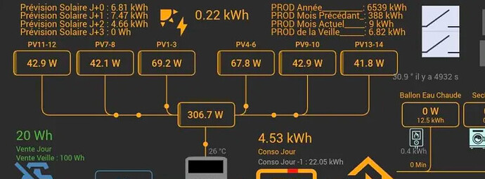

je voudrais savoir si depuis tout ce temps qui passe vite, si tu penses pouvoir rajouter la remonté des valeurs de chaque optimizer d’une installation huawei
mon ancien poste
en fait depuis quelques jours j’ai installé HA afin de tester l’intégration huawei solar et sur celui ci je récupère et ensuite via un plublish vers mqtt, je récupère les information avec jmqtt sur jeedom
cela me donne chaque informations de tous mes panneaux ( j’en ai 14 )
avec également panneau1 Puissance et panneau1 énergie
avantage j’ai plus besoin de faire un calcul approximatif mais surtout de pouvoir avoir plus d’information sur le plugin powerflow
inconvénient je dois avoir une autre solution domotique en place juste pour cela

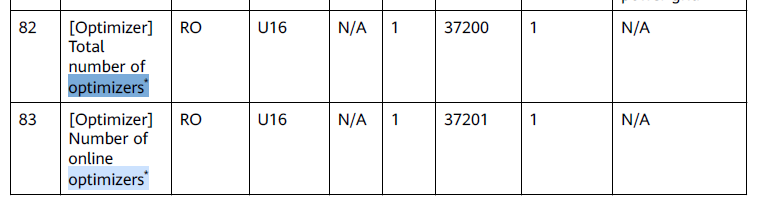

Et si c’est via l’intégration Huawei Solar, il utilise un module huawei_solar qui fait ses propres requêtes avec un module que je ne connais pas.
Le développeur (wlcrs) a fait son module Modbus (tmodbus) utilisé dans son module huawei-solar-lib pour l’utiliser dans son intégration ha huawei_solar.
Dans le principe ce serait possible de faire un plugin utilisant le module huawei_solar. Je manque de temps et de motivation là…
