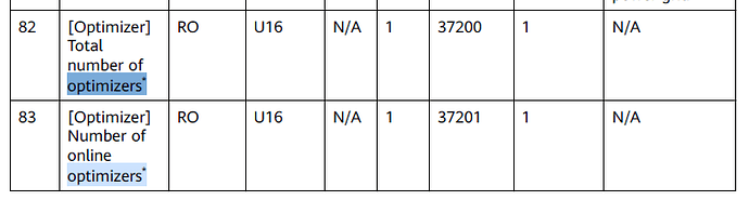

Bonjour, sais tu si il est possible de récupérer les informations de chaque optimiser via ton plugin
j’ai bien vue dans le fichier modbus du sun2000 que cela parle d’optimiser mais je ne sais pas comment les récupérer
cette partie c’est ok mais c’est pas vraiment ce que je souhaite comme info
merci
Ce n’est pas (encore ?) possible. Il faudrait définir une fonction spéciale hors standard du protocole (fonction 0x41 d’après la doc).
