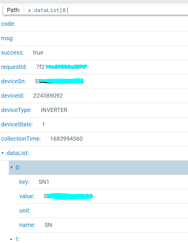

Nouvelle sur Jeedom cela plusieurs jours que je me creuse la tête pour récupérer les informations de mon onduleur PV connecté à Solarman en json.
Voici un exemple de donné que je souhaiterais récupérer :
L’objectif est serait de créer un équipement « virtuelle » pour afficher toutes les données et bien sûr pouvoir utiliser certaine donnée dans des scénarios.
