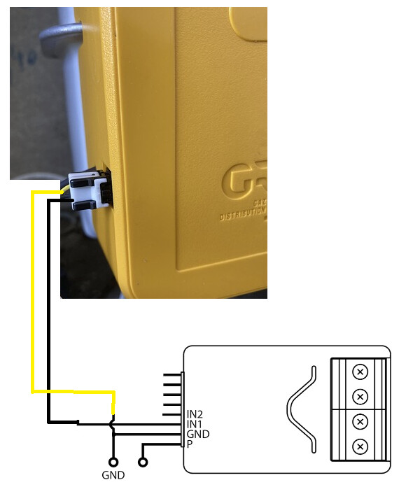

je n’arrive pas à brancher mon capteur FGBS 222 sur la prise JAE gazpar si quelqu’un a une solution ou peut me faire un schéma de câblage cela me serait d’une grande aide. J’ai mis le FGBS 222 en contact normal ouvert mais il ne détecte pas les fermeture du contact sec du gazpar.
Alors je n’ai pas essayer sur les entrées avec un fgbs222 si c’est fonctionnel mais le câblage est in1 sur une borne du compteur et gnd sur l’autre borne et si rien ne remonte faire l’essai d’inverser les bornes.
Après aucune garantie que le fgbs remonte assez vite l’info car c’est une impulsion très bref.
Oui je pense que le fgbs n’arrive pas a voir les impulsions , j’avais essayé le shelly uni et lui loupé certaine impulsion par contre avec le bouton sonoff ça remonte au top

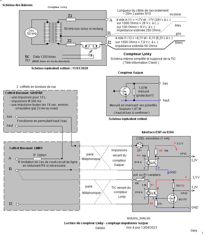

Je viens de mettre au point une autre méthode pour relever les impulsions fournies par Gazpar.
( Mon cas : Compteurs Linky et Gazpar en bordure de rue, côte à côte et transmission filaire.)
I1 et A du compteur Linky alimentent un optocoupleur (814) via le « contact » de Gazpar.
Solution réduite, la plus simple. ( pas de transistor, ni diode … , 1 opto et une R de limitation de courant)
