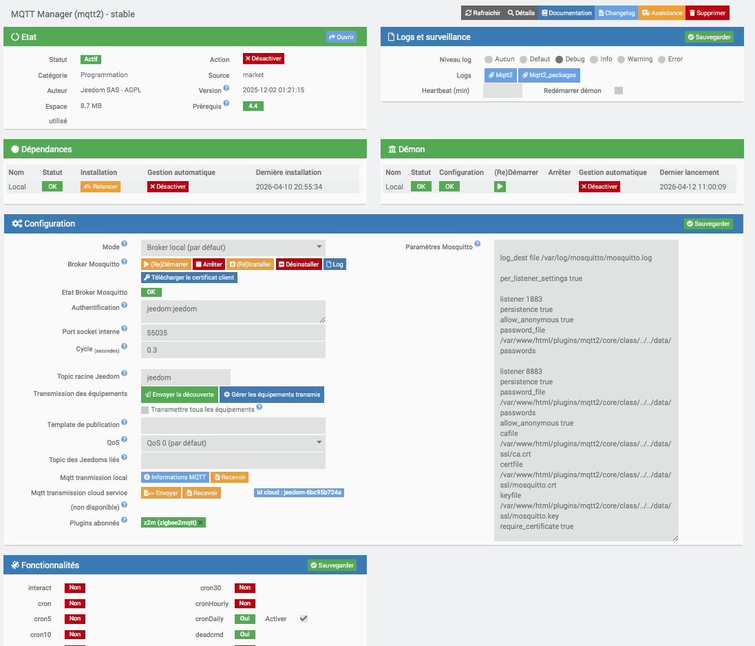

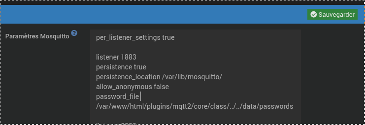

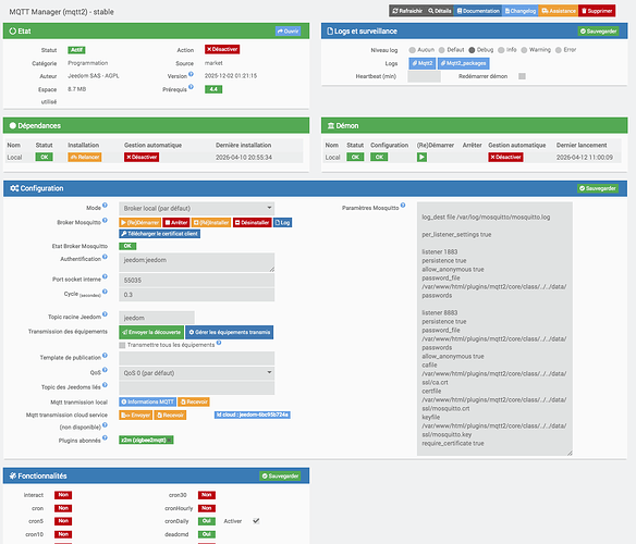

Dans la page de configuration du plugin MQTT manager tu dois avoir quelque chose comme ça :
Pour que Mosquitto accepte les messages sans login ni mdp il faut avoir « allow_anonymous true ».
Si c’est pas le cas, modifier et relancer Mosquitto.

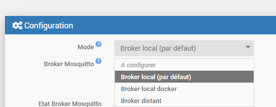

Il est installé comment le broker mosquitto ?
Une copie d’écran de la configuration du plugin serait la bienvenue :wink:

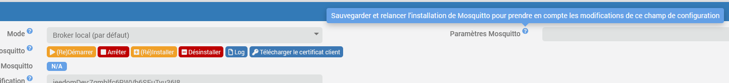

As-tu relancé Mosquitto ou rebooter la machine pour prendre en compte la nouvelle configuration ?
Il ne faut faire ni l’un ni l’autre mais « réinstaller mosquitto » (voir bulle d’aide)
Conf broker local, voir la conf complète après avoir passer le port 1883 et 8883 à true
J’ai reinstaller , re démarrer Mosquito et rebooté la machine sans succés
J’ ai bien respecté en sauvegardant et reinstallant Mosquito
Sur la ligne authentification, tu as jeedom:jeedom ce sont les login et mot de passe.

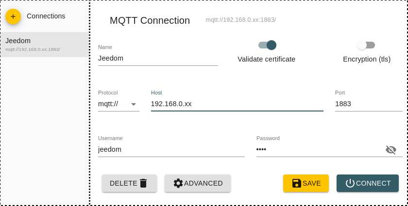

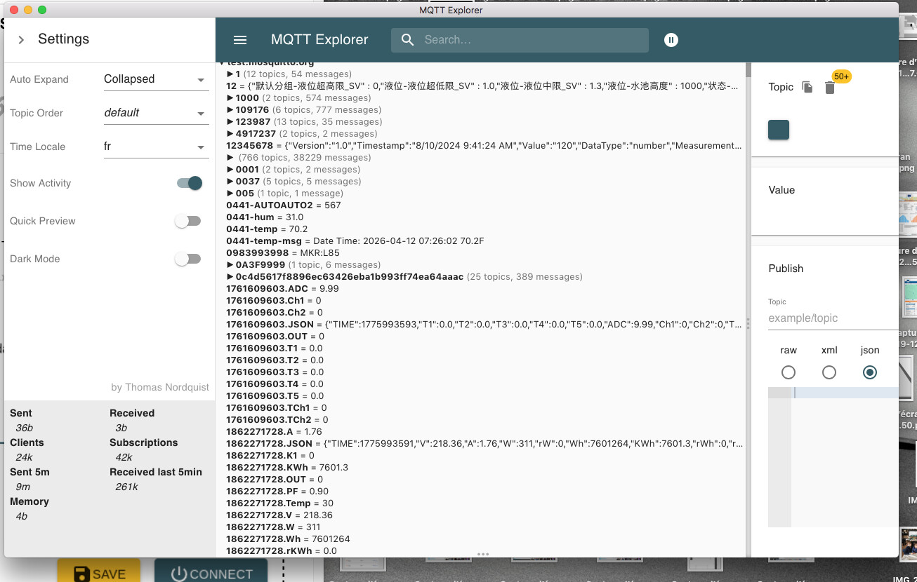

Peux-tu accéder à Mosquitto avec MQTT explorer ?
Le problème est que j’ai perdu mon fichier yaml.
Je n’ai pas Mosquito explorer, pourquoi?
En supprimant jeedom:jeedom et en reinstallant Mosquito, il me met un mot de passe jeedom: pwd trés compliqué

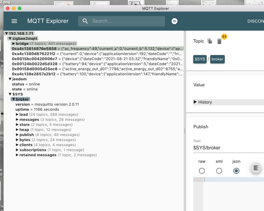

Il faut aller le chercher sur ce site. C’est très pratique pour débugger les programmes ESP.

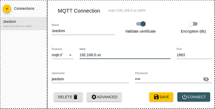

Je l’ai chargé mais comment je le connecte au serveur car il me met « disconnected from server »
J’ai trouvé car il fallait sélectrionner mosquito et après?
tu mets l’adresse IP de ton serveur MQTT bien entendu

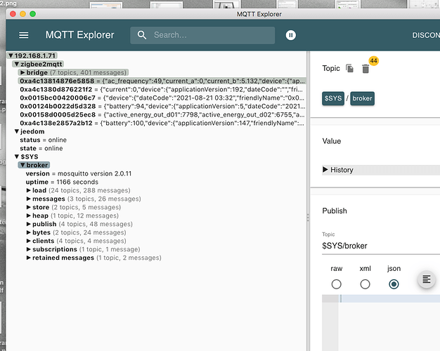

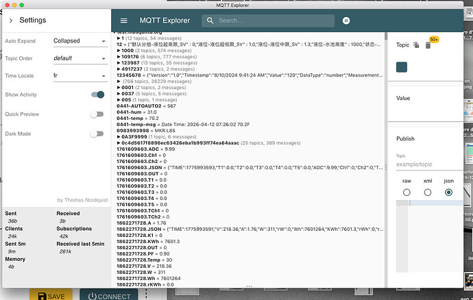

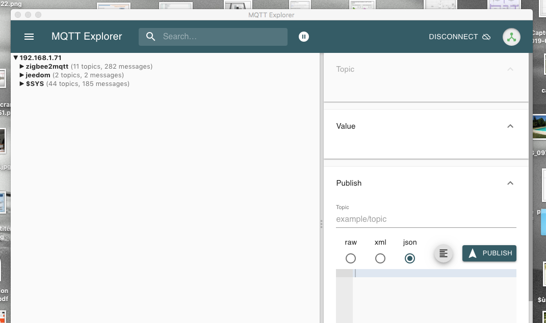

Je n’arrive pas à avoir ta page j’ai sélectionné Mosquito au début:
J’ai reussi en me reconnectant
la suite
