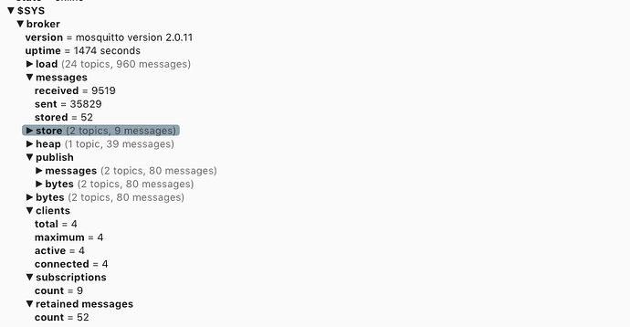

Ton capteur est-il présent ?
Ou dois je le voir ? je vois seulement qu’il y a 4 clients mais sans indication

Ton ESP n’apparaît pas dans la liste.
Il est sensé envoyer une valeur à quelle fréquence ?
Je crois toutes les 5 secondes
Mais justement il est sur l’ip 192.168.1.97 qui n’arrive pas à se connecter car refus. Voir mon log du début
as-tu essayé de le débrancher et de le re-brancher.
Il devrait apparaître avec une flèche horizontale.
Je l’ai déjà fait mais je vais le refaire
Pareil il n’apparait pas

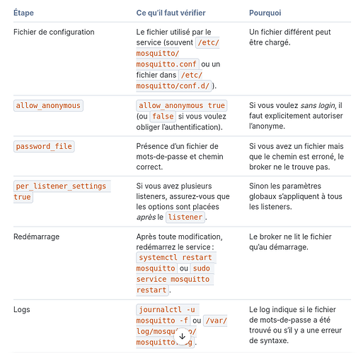

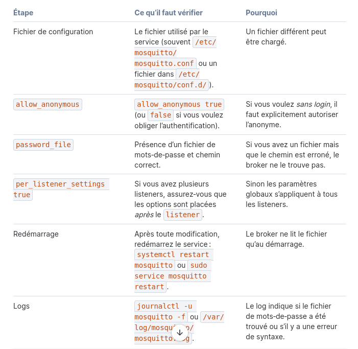

Quelques suggestions de l’IA
Si je comprend bien il suffirait d’effacer password_file pour que ça marche; ce que je n’ai pas fait.
De mon coté j’ai interrogé l’IA et me dit de passer en broker distant
Je ne pense pas qu’il faille supprimer le fichier des mdp, Il sert peut-être pour tes autres clients.

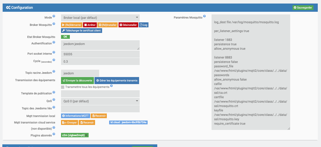

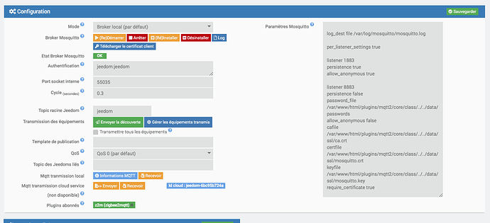

J’ai supprimé
password_file /var/www/html/plugins/mqtt2/core/class/…/…/data/passwords
et MIRACLE ca marche
Ma dernière config:
Merci pour ton aide à deux on a pu trouver la solution
