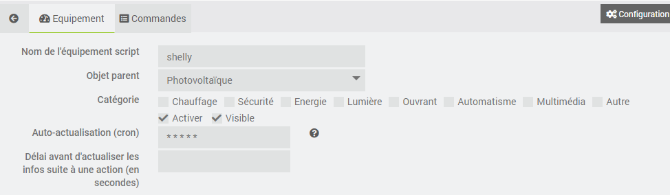

Sur le plugin shelly, l’info puissance instantanée remonte toutes les 5 minutes, j’utilise un script pour récupérer l’info toutes les minutes.

Salut @olive , woui je sais très bien l’incidence des nuages sur les capteurs, j’ai aussi un pzem sur les capteurs, mais avec un script lancer toutes les minutes ont arrive à gérer sans problème ce que demande @micka260 , ont est pas non plus à 10 secondes
pour allumer un appareil ou l’éteindre si trop de production où injection.
C’est pas les quelques watts qui vont passer à travers qui vont faire la différence, enfin c’est mon point de vue

@loustic03 tu pourrais me faire voir ton script ?
