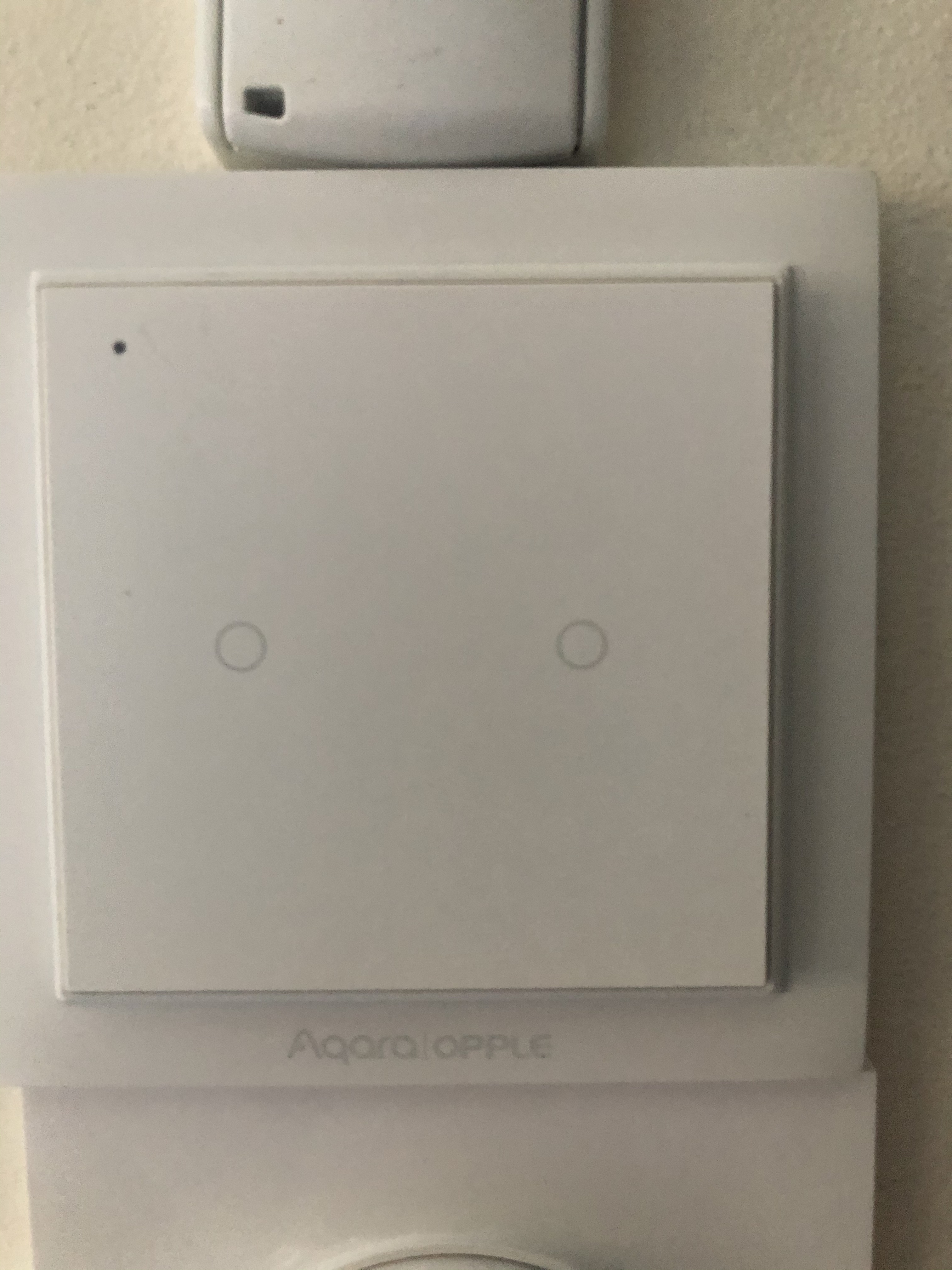

@KLM, prends les Aqara Opple avec zigbee2mqtt, ils fonctionnent parfaitement… ils gèrent le click « single », « double » et « hold » par bouton, donc si tu prends un double, tu gères 6 commandes😉
Ah oui je les avais oublié ceux là. Tu as lesquels ? Tu peux nous faire des photos stp parce que j’ai du mal a me rendre compte de leur apparence réelle
Ils sont vraiment Top, j’ai 3 quadruple et 4 double.

Pour le moment, je n’arrive pas à faire fonctionner le mien (aqara opple double switch) avec une Conbee ||, elle n’est pas encore complètement compatible, il faut attendre la mise à jour, j’ai vu que certains étaient arrivés, mais en compilant le code avec les derniers patchs.

En tout cas, moi il s’ajoute comme un single switch et aucune remontée vers Jeedom via Deconz
Oui encore bugguée, et y a du monde qui attend la prochaine version ^^
