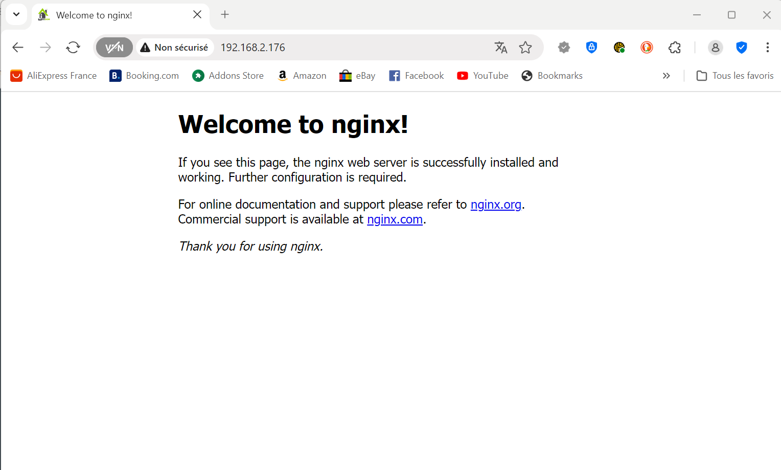

Je suis malheureusement confronté au message suivant lorsque je tape l’IP de la Jeedup :
Bref, il y a un souci, et plus de Domotique Store.
Je n’ai strictement aucune compétence pour régler cette situation.
Y a-t-il donc quelqu’un qui pourrait m’indiquer vers qui me tourner ou est-ce sans espoir.

Es-tu certain que ce soit bien l’IP de ta Jeedup ?
Bonsoir
Oui
Comme nginx n’existe normalement pas sur une box Jeedom, je ne suis pas certain que tu aies beaucoup d’aide ici.
Plus généralement les Jeedups ne sont pas bien supportées ici car pas de sources publiques.
C’est pour cela qu’il t’a été conseillé de passer sur un Debian 11 standard. Là tu aurais de l’aide :wink:

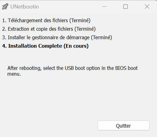

En attendant, en respirant bien fort, et en croisant les doigts (et en m’aidant de divers grigris), je vais essayer la procédure indiquée par Akenad ; ça sera mon ultime tentative.
J’en suis actuellement à l’étape suivante avec le message « Installation complète (en cours) » depuis un certain temps. Dois-je considérer que c’est OK et faire « Quitter » ou attendre ?
Bon, finalement, j’ai fait Quitter.

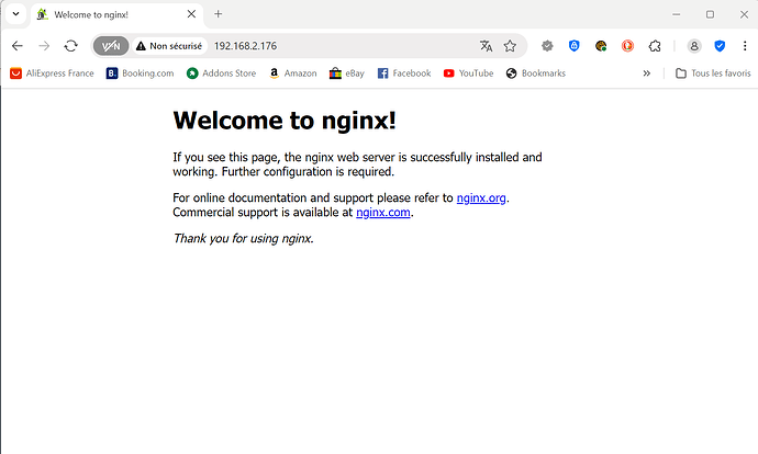

Bon, ça ne marche pas. J’ai inséré la clé bootable dans la Jeedup, relié par câble Ethernet la box Jeedup au routeur, puis allumé la box Jeedup. J’ai ensuite tapé son adresse IP et j’obtiens le même message qu’avant avec nginx.
Fallait peut-être pas cliquer sur Quitter tant que il y avait indiqué En cours pour installation Complete !
Patience, patience …
Entendu. Je vais relancer l’installation et je le laisserai tourner toute la nuit. Je pense que ça devrait suffire.
Suite des opérations : ce matin, j’avais toujours le message « Installation complète (en cours) ». J’ai fait « Quitter ».
Que faire ?
