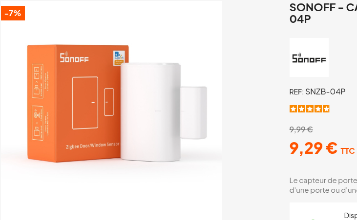

Un contact de porte zigbee est constitué de 2 parties, un aimant et l’électronique.
Dans l’électronique il y a une ampoule ou un détecteur reed.
L’ampoule reed est un contact qui se ferme lorsque l’aimant est placé en face de l’ampoule reed.
Si l’aimant n’est pas à proximité de l’ampoule reed, le contact est ouvert il suffit de mettre 2 fils en parallèle sur l’ampoule reed à brancher sur le contact sec.
Je partirai sur le Sonoff SNZB-04P qui est au alentour de 9€ chez Domadoo.
Après attention c’est de la bidouille et il faut savoir se servir d’un fer à souder.
