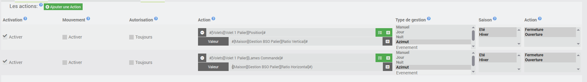

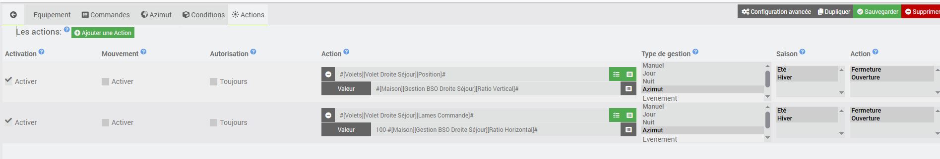

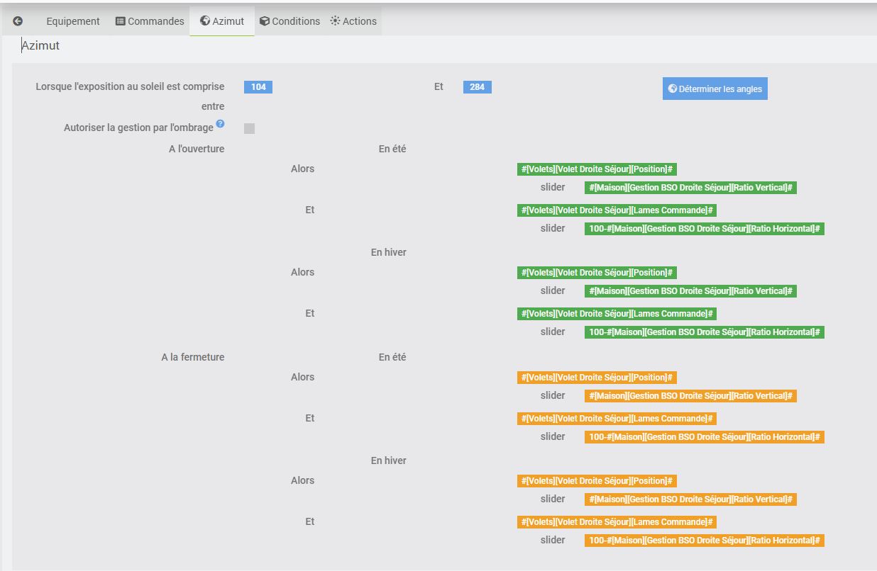

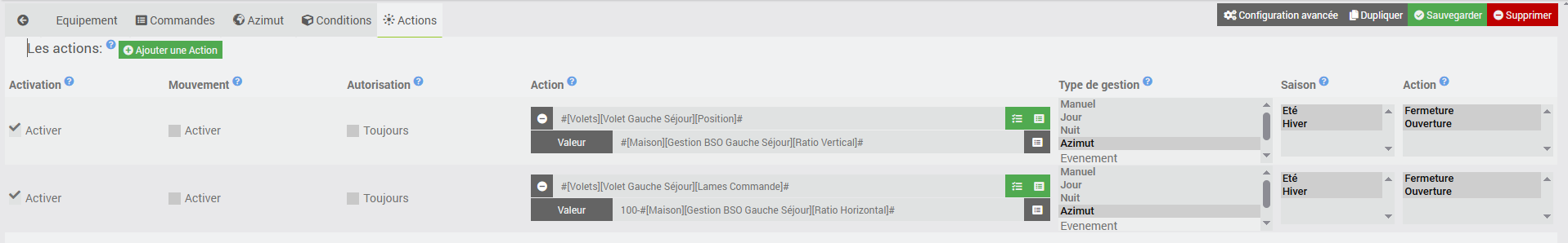

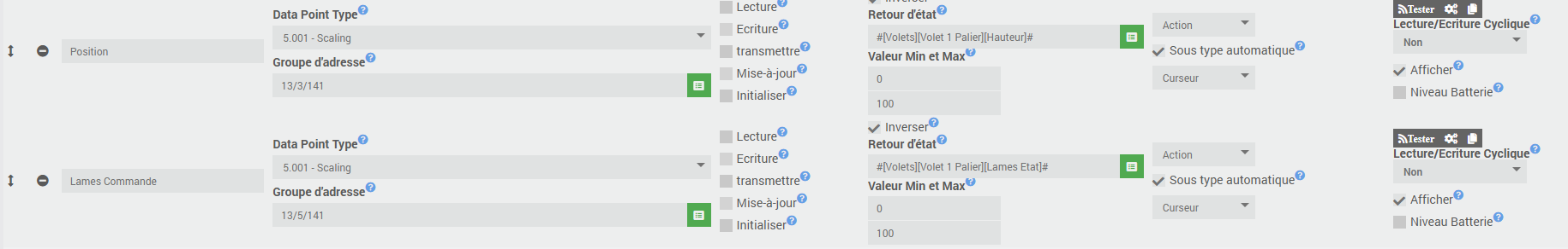

Côté KNX, j’ai ceci dans ma configuration pour les commandes de Position et lames commande.
Côté plugin, j’ai cette configuration :
Si j’ai bien compris, le Ratio Vertical et Horizontal sont calculés par le plugin à l’aide de l’azimuth récupéré par le plugin Héliotrope.

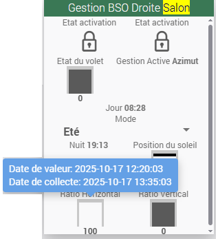

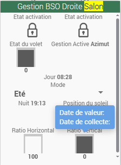

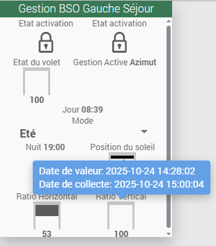

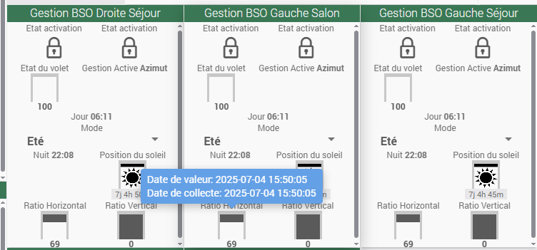

Pour rappel sur le problème observé, la « date de collecte » et « date de valeur » du ratio vertical pour mes différents VR/BSO ne sont plus mises à jour. Ainsi tous mes VR/BSO restent soit complètement ouverts, soit complètement fermés car la valeur du ratio vertical n’est plus mise à jour.
Dans les logs, je n’observe rien d’anormal et on voit bien la valeur du ratio horizontal variée :

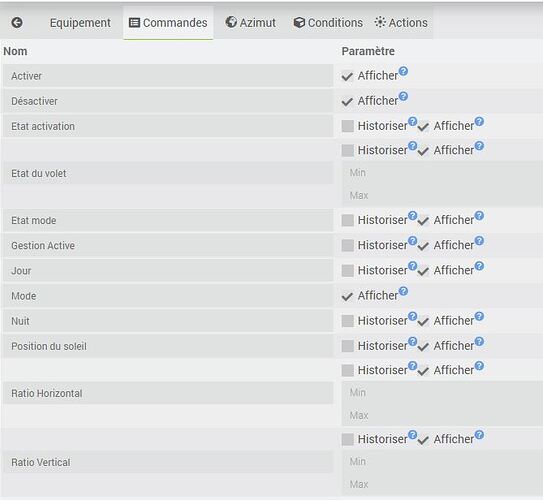

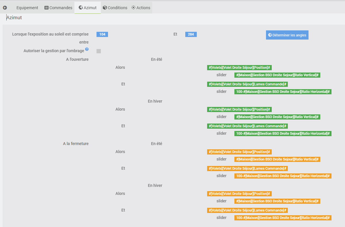

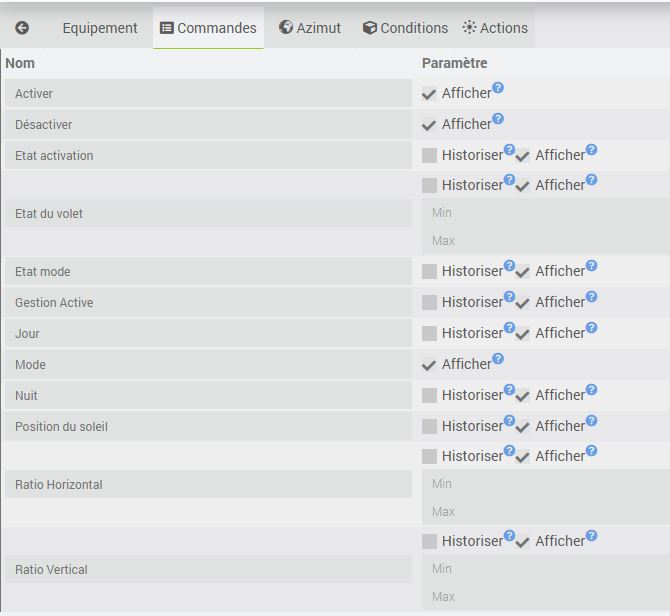

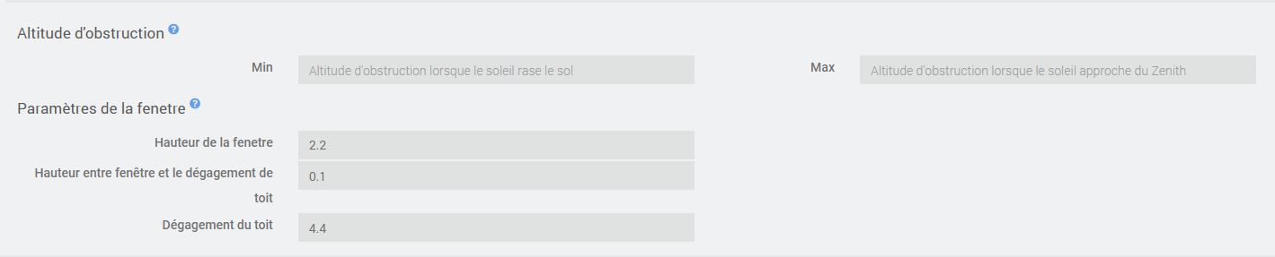

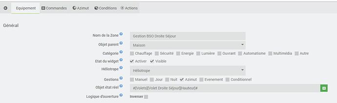

Je rajoute en PJ la configuration de mon BSO, mais je pense que celle-ci est correcte (en tout cas, elle a fonctionné un temps).

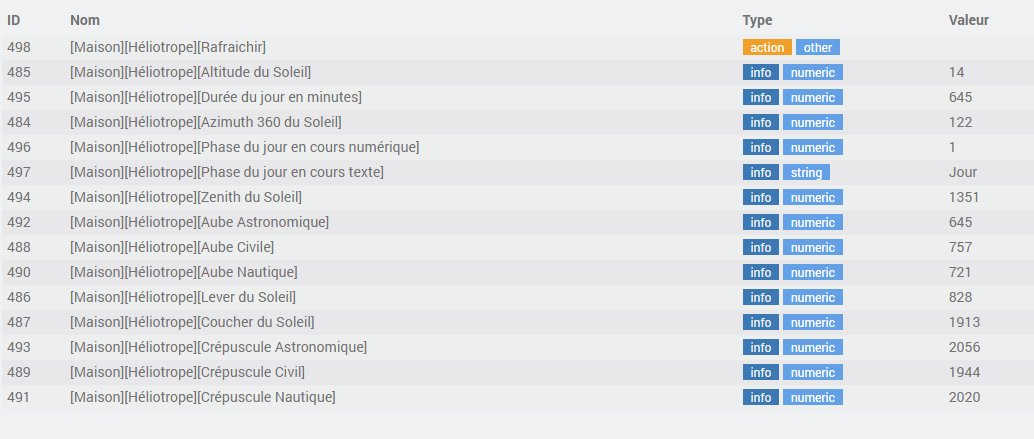

J’ai regardé un peu la doc et sur ta capture on voit qu’Heliotrope doit être correctement configuré.
Est-ce que tu peux regarder en premier lieu du côté de ce plugin ? Est-ce qu’il utilise lui même les coordonnées de la configuration Jeedom ?
Et dans ce cas quelles sont les coordonnées définies côté Jeedom ?

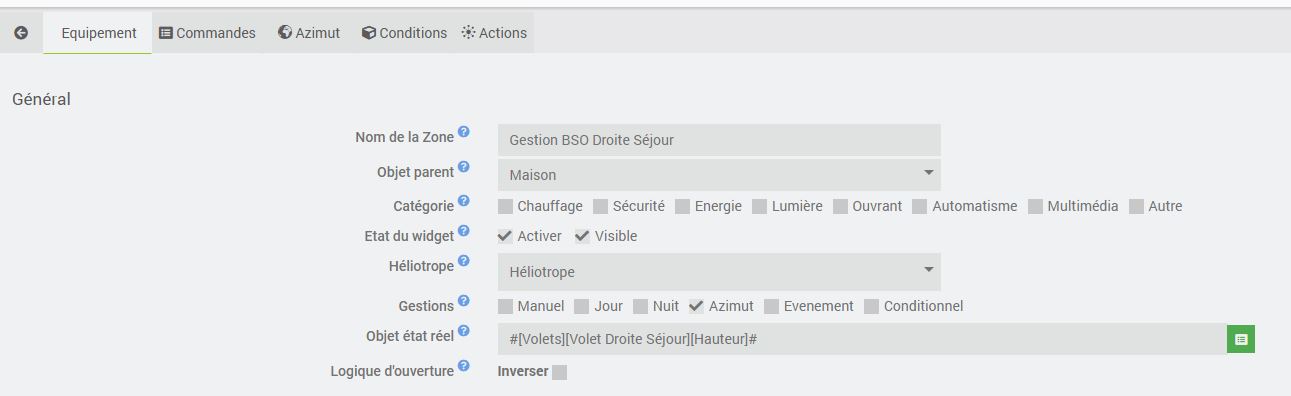

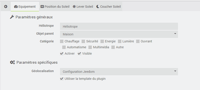

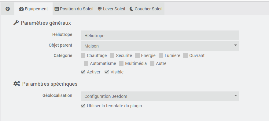

Côté Heliotrope, la configuration est très « basique » et effectivement, ce plugin se base sur la configuration Jeedom.
Configuration Héliotrope:
Dans la configuration Jeedom, j’ai bien indiqué l’adresse ainsi que les valeurs GPS, donc pour moi cela semble OK.
Lorsque je vais dans le plugin Heliotrope, et que je teste les valeurs, cela semble fonctionné et cohérent pour toutes les valeurs, je retrouve bien l’élévation et l’atimuth, ainsi que l’heure du zenith, tout semble OK :

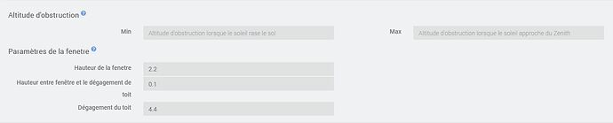

De mon point de vue, je pense qu’il y a un problème dans la « formule » de calcul de l’ombrage ou dans son « éxécution ». Malheureusement c’est intrinsèque au plugin et on ne voit rien dans les logs même en debug à ce sujet, et n’étant pas développeur, je ne sais comment résoudre ce problème…
Il y a plusieurs choses qui me font penses à cela :
  1. Dans les logs je n’observe bizarrement plus cette ligne :
 [Maison][Gestion BSO Droite Salon][Gestion Altitude] : Le soleil donne directement dans la fenetre, nous calculons le ratio
  1. Ce qui est très étonnant c’est que pour ce même équipement, le ratio Horizontal fonctionne parfaitement, il se réactualise bien toutes les 5mn :
Merci pour ta persévérance sur le sujet :slight_smile:

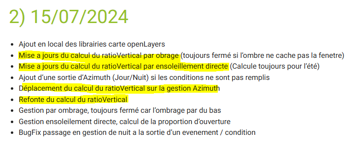

Concernant l’ombrage et le calcul du ratio vertical l’auteur en avait parlé ici : Evolution du calcul du RatioVertical
Mais il n’a jamais trop l’air d’avoir eu de testeur, j’imagine que la modification a finie par passer sur la version stable
Par contre ça laisse sous-entendre que si la gestion de l’ombrage est désactivée, il ne devrait pas y avoir de changement dans la méthode de calcul mais soit je me trompe soit il s’est raté quelque part.
Faudrait aller dans le code pour fouiller et rajouter des lignes de logs pour essayer de comprendre de qu’il se passe, mais bon, comme je n’ai pas déjà le plugin, je n’ai pas trop envie de payer 4€ pour faire du debug
Dans l’ensembles des logs du plugin il n’y a rien qui parle du mode ombrage pour voir s’il le considère actif ou pas ?
Merci, je n’avais pas vu ce post. Effectivement en regardant les changelog du plugin, je pense que cette intégration/modification du calcul du ratio Vertical correspond à cette MAJ du 15/07/2024 et les de nombreuses modifications sur le ratio Vertical :

Désolé pour mon délai de réponse, mais j’observe des choses étranges…

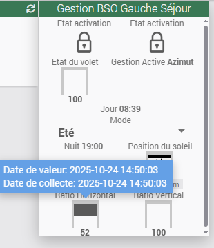

Je viens de refaire des tests ce jour, et je m’aperçois que la « collecte » du ratio vertical fonctionne si j’active uniquement un seul BSO dans le plugin « Gestion de volets » :
Par contre, comme tu peux le voir dans les images ci-dessus, la « date de valeur » ne semble pas s’actualiser tout le temps, et je pense que c’est cette dernière qui est utilisée dans les calculs du plugin…
De plus, la position du soleil au moment de mes tests est bien dans la « fenêtre », pour autant le plugin calcul un ratio vertical à 100, ce qui veut dire ouvrir le BSO complètement, alors qu’au contraire je souhaiterais me protéger du soleil…

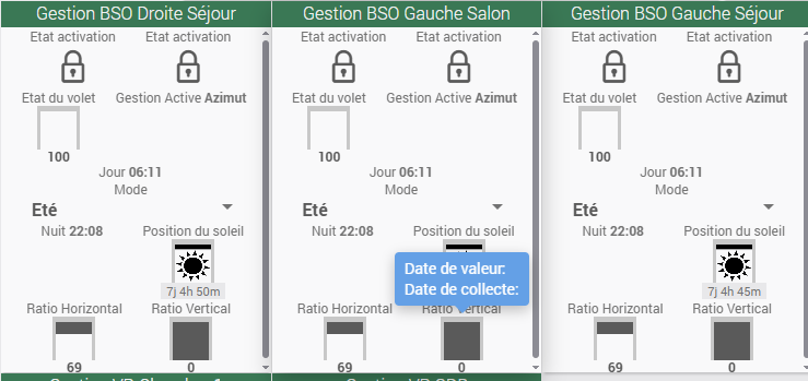

Par contre si j’active plusieurs BSO, seul le premier de la liste des volets dans le plugin se met à jour…
Par exemple, sur cette image, le BSO gauche Séjour est activé, la valeur de la « date de collecte » s’actualise correctement pour celui-ci.
Si par la suite j’active un second volet (par exemple : Gestion BSO Droite Séjour), la valeur de la date de collecte se mettra à jour ensuite uniquement sur ce BSO Droite Séjour… et ne se mettra plus à jour sur le BSO Gauche Séjour.
Ci-dessous les logs du plugin en mode debug avec 3 volets activés :
  • BSO Droite Séjour (la date de collecte de ratio Vertical s’actualise uniquement sur celui-ci lorsque les 3 sont activés car premier de la liste)
  • BSO Gauche Salon,
  • BSO Gauche Séjour,
J’avoue ne plus comprendre grand chose au fonctionnement de ce plugin pour cette gestion par azimuth…

Merci à toi,
C’est intéressant d’avoir testé sur un seul volet, ça devrait être la bonne démarche pour tenter de trouver ce qui ne va pas mais là c’est pas simple, je te contacte en privé.
Sinon le truc qui m’embête depuis le début c’est cette case à cochée « mouvement » dans les actions qui n’est pas cochée. Tu as essayé de la cocher ? J’ai du mal à comprendre exactement à quoi sert cette fonctionnalité mais ça donne l’impression qu’il ne fera pas de mouvement si la case mouvement n’est pas cochée … :slight_smile:
J’ai essayé de la cocher/décocher à plusieurs reprises cette case, mais cela ne semble rien changer malheureusement. Il y a juste un message en plus dans les logs du style : aucun retour d’état, l’acquittement n’a pas pu être validé. Je n’ai plus le message d’erreur exact.
Auparavant, cela fonctionnait sans avoir à cocher cette case. Je te réponds en privé.
Aucun retour d’état ?
Tu as bien tes retours d’état configurés dans l’onglet qui va bien ?
Oui pour moi c’est bien configuré dans le plugin :
Le retour d’état du ratio horizontal est OK, mais pas le retour d’état du ratio vertical.
Je parlais de l’onglet action : les retours d’état horizontaux et verticaux sont-ils bien configurés ?
De mémoire, ce qui est affiché dans l’onglet Azimuth est lié à ce qui est configuré dans l’onglet Action, mais voici ce que j’ai configuré dans l’onglet Action:
Il faut cocher mouvement.
