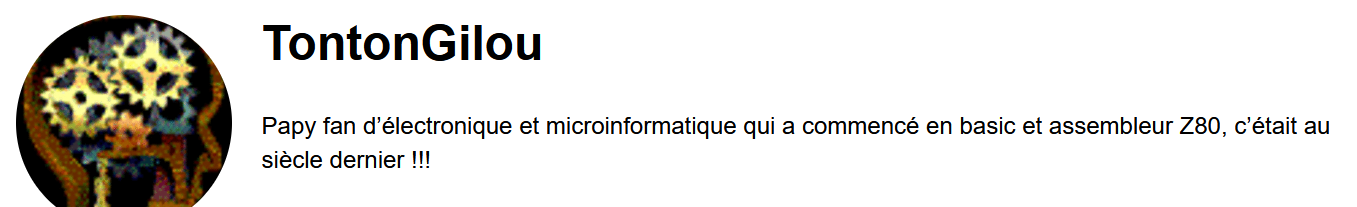

pas compatible avec le zilog 1,77 Mhz.
akenad :slight_smile:
Bonjour @akenad
(pas compatible avec le zilog 1,77 Mhz.)
Que veux tu dire par lĂ  S.T.P?
Gilles
petit clin d’Ɠil rapport à ton profil Jeedom (Zilog Z80).
