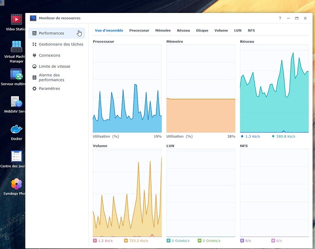

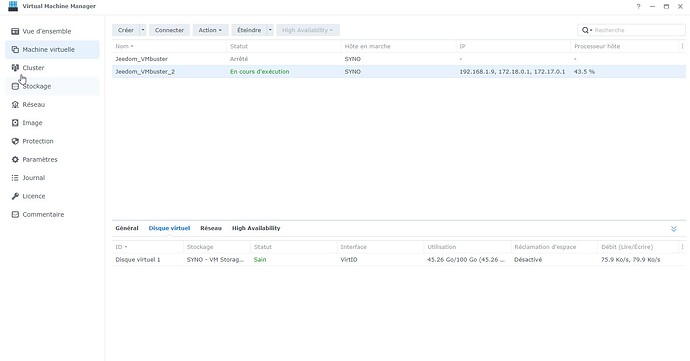

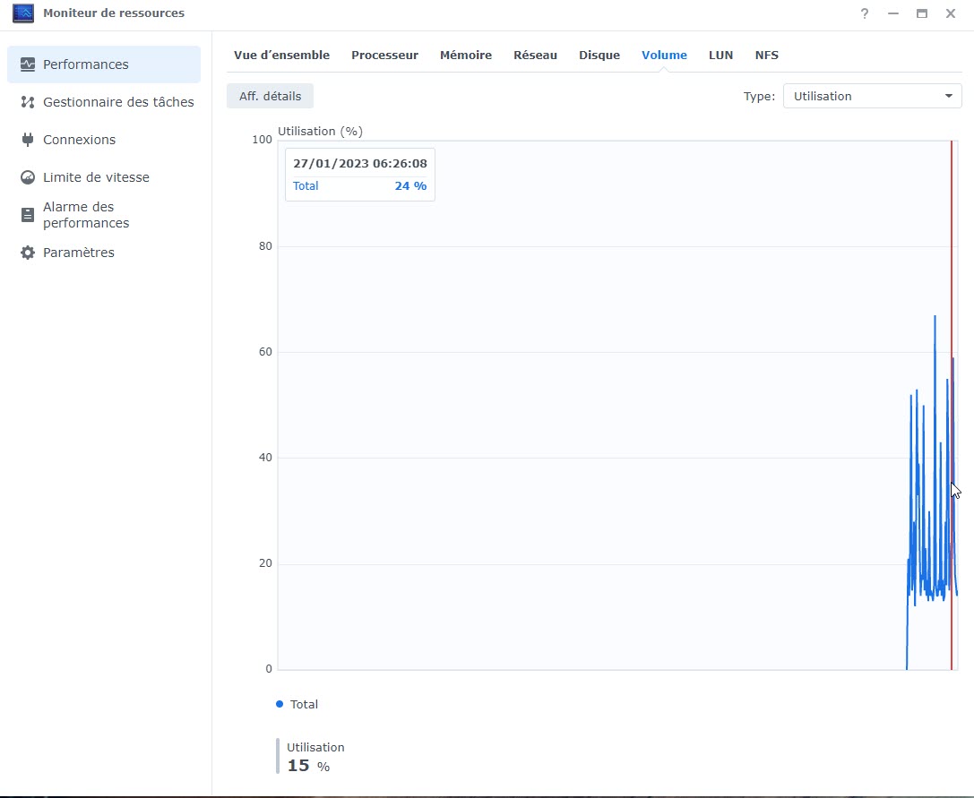

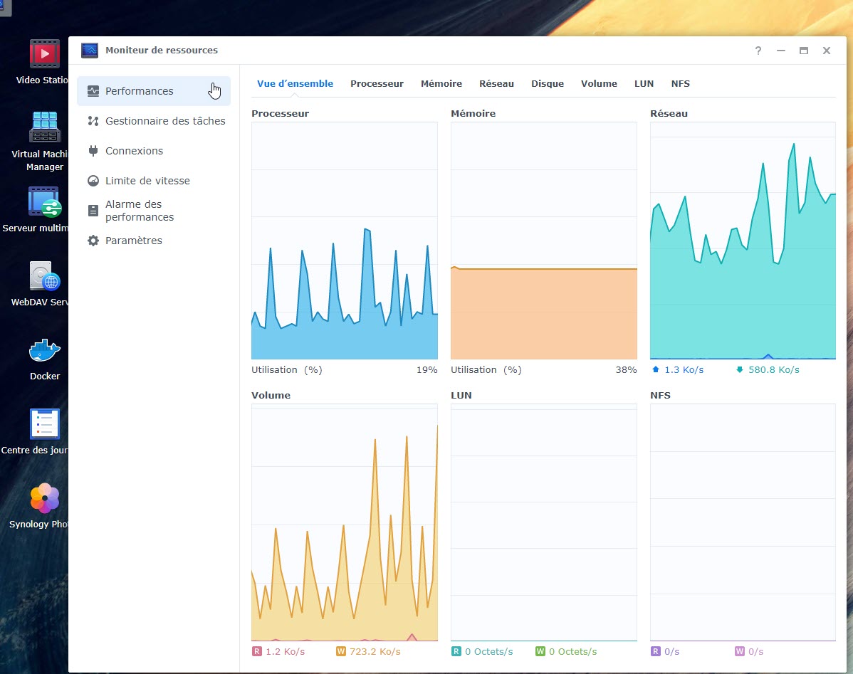

Je remarque qu’avec zwaveJS+MQTT2 l’activité disques de mon syno est devenue quasi constante. En fait, ils ne s’arrêtent jamais de gratter, faiblement certes, même s’il n’y a pas de commande envoyée ou de changement d’état sur le réseau). J’ai vérifier la mémoire ram ds jeedom ca semble ok.

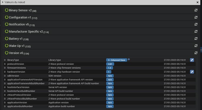

il me manque la photo du HKZW-MS02 - Motion Sensor de HANK ELECTRONIC

Egalement essayé exclusion/inclusion juste à coté du controleur, sans changement.
Ce qui est étrange, c est que sous OZW je n’avais pas non plus l’image, bien qu’étant parfaitement fonctionnel.
Une fois j’avais meme copié l’image ds le repertoire adhoc, mais cela avait été écrasé suite à une màj du plugin.
M’est til possible de vérifier de vérifier dans le rép de ZWJS adhoc que l’image y est bien ?
Oui, c’est une bonne idée de vérifier que tu as l’image dans le répertoire de zwave-js avec l’explorateur de fichier. Mais d’un autre côté quelle serait la raison ?
Tu peux mettre une capture d’écran de la partie info du module ?
Pour ma part le module ne peut que fonctionner chez moi car c’est moi qui l’avait fait rajouter à zwavejs

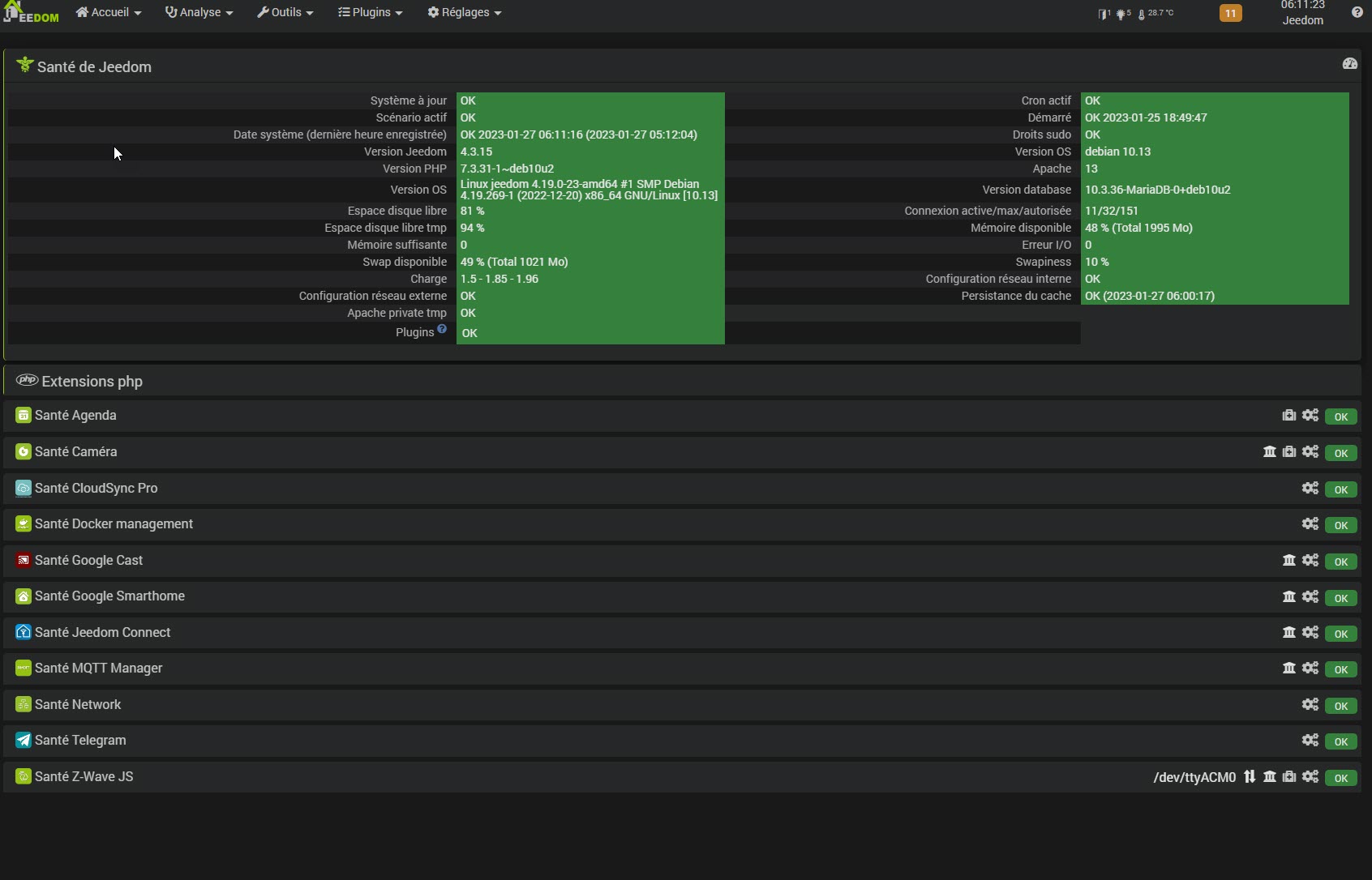

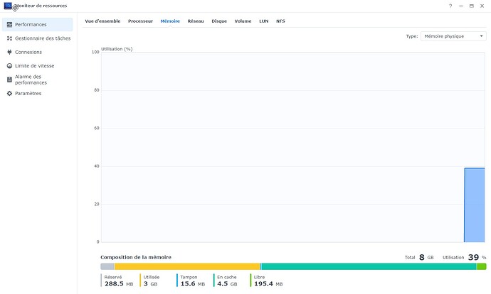

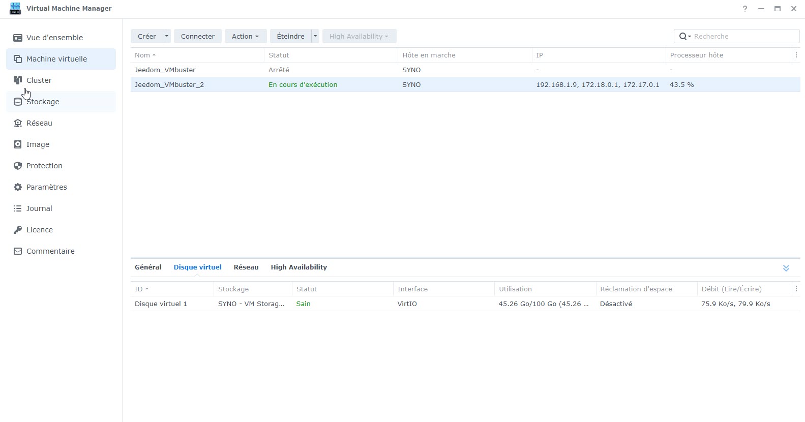

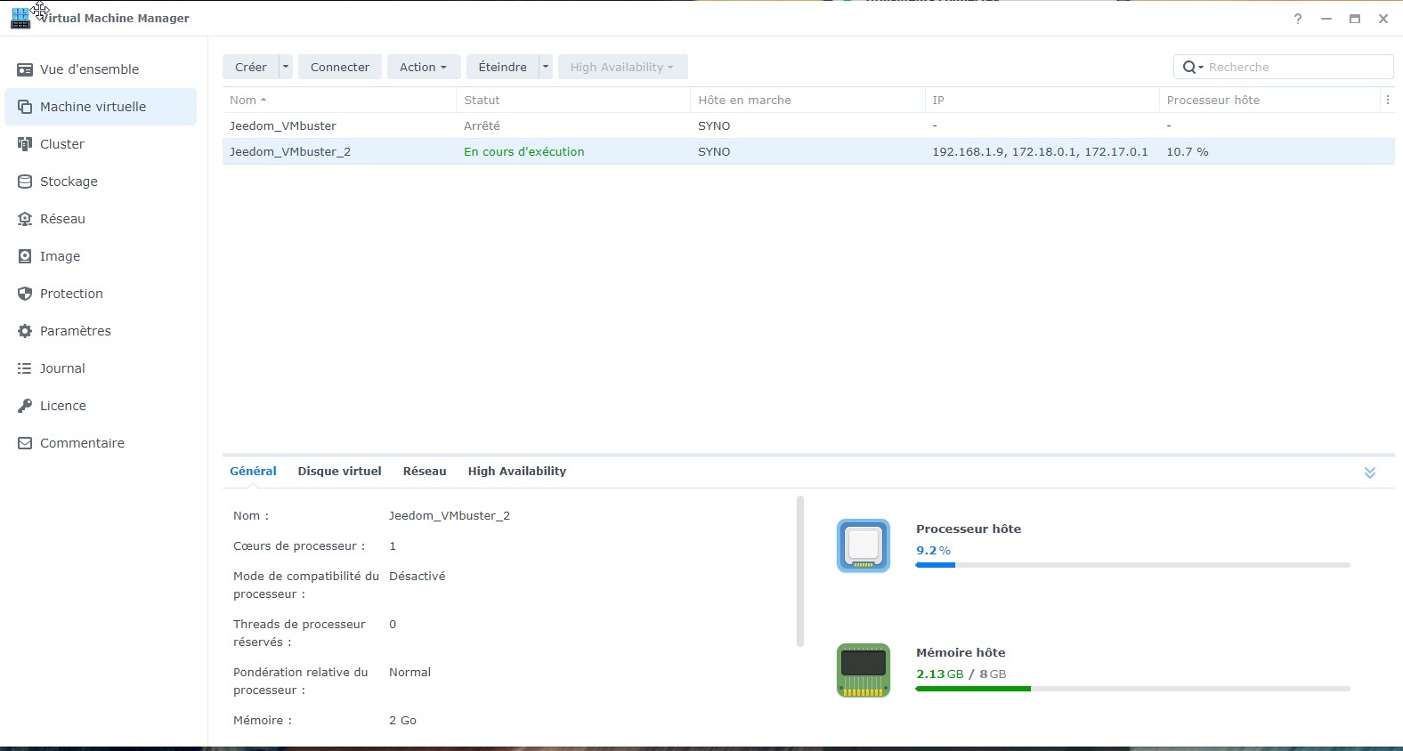

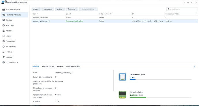

comme indiqué dans le post original j’ai alloué 1 proc et 2 Go RAM à la VM.
Lorsque je coupe le démon ZWJS l’activité disque cesse instantanément
Ça ne veut pas dire que c’est le plugin qui fait les écritures.
Quel est le log level du plugin?
Ça peut être du swap du système ou des scénarios ou des variables utilisées qui ne tournent plus parce que le plugin est coupé
log sur defaut

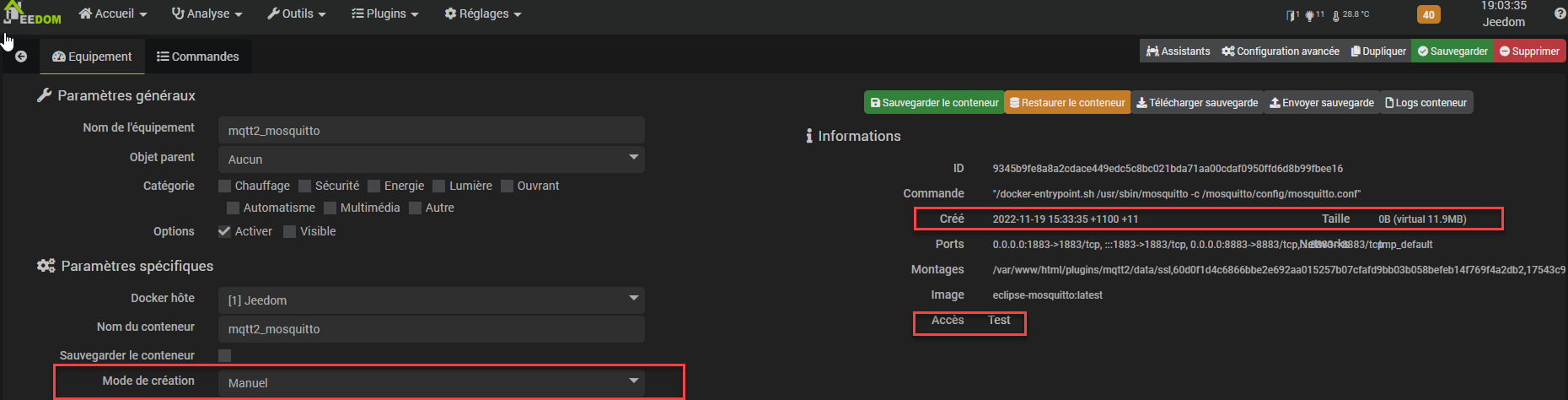

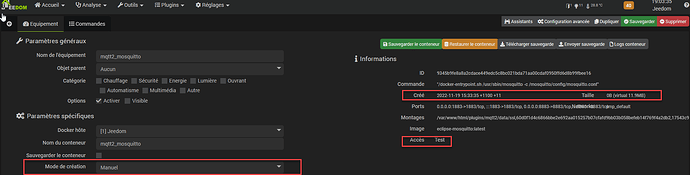

tiens qq chose étonnant :
je supprime l’equipement docker mqtt2_mosquito
je reinstall docker management, activation, re install des dépendance > puis synchro
l’équiement supprimé ré apparait. C est p-e normal ?
ci dessous screen de l’équipement avec point encadré qui mérite attention
