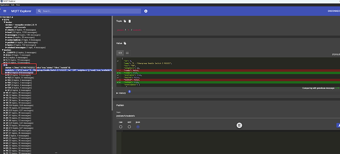

j’ai lancé mqtt explorer sur mon pc
et la je vois que j’ai un noeud le 9 un FGS223 - Double Switch 2 qui envoi un message à la seconde !!!

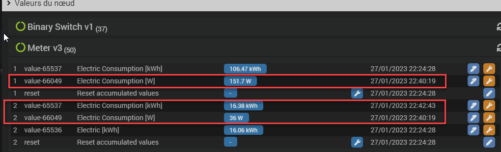

voilà les valeur qui remontent toutes les secondes et génère cette activité sur mqtt, ce sont les puissance et energie

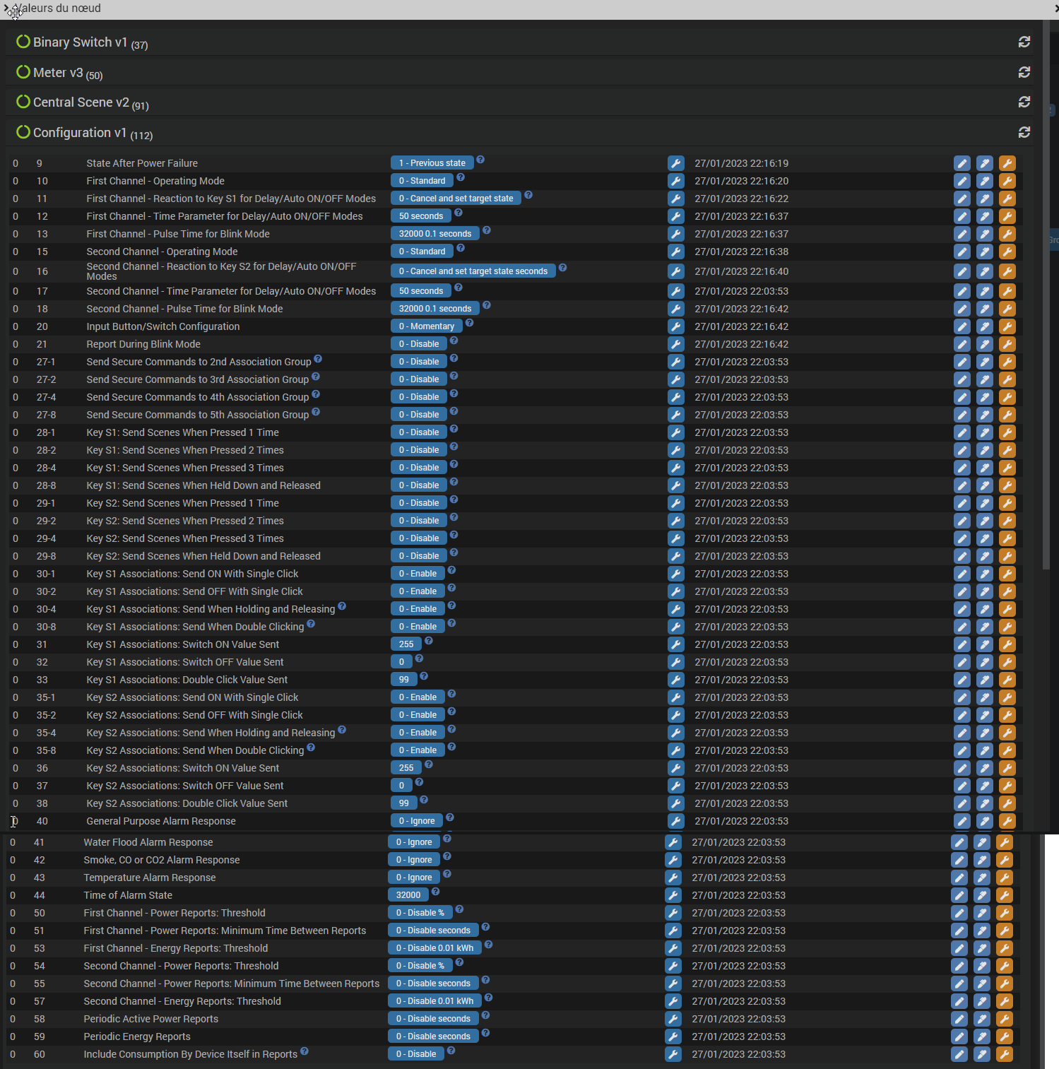

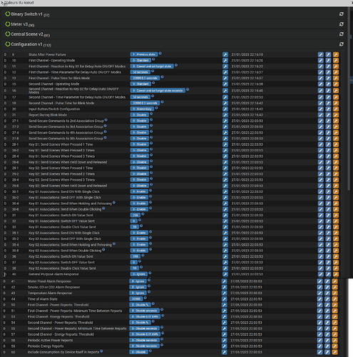

suivant sa config, tous ses reports de puissance et energie sont sur disable, donc je ne comprend pas
j’essaie de le passer sur désactivé, mais pareil
que faire ? devrais essayer de l’exclure puis le re inclure ?
