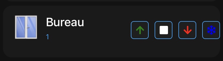

De la même façon qu’il est possible d’ajouter des widgets supplémentaires dans la vue détails, serait-il possible d’ajouter un ou des widget(s) à la place d’un sous titre en mode « Carte » et en mode « Vignette »? Dans mon cas, j’ai créé un widget « Générique actions » pour mes fenêtres/volets me permettant d’avoir à la fois le statut du volet et de l’ouverture de la fenêtre via les images sous conditions et je voudrais avoir le widget correspondant à la position du soleil (pour savoir s’il est dans la fenêtre ou pas) à la place du sous titre. J’ai mis pour le moment la valeur de la position du soleil en « Sous-titre Personnalisé » mais du coup je n’ai que la valeur numérique. Pas l’icone correspondant en fonction de la valeur.

Oui, c’est ce que j’ai fait mais comme indiqué, j’obtiens une valeur numérique (valeur 1 sur la capture d’écran) mais je souhaiterais avoir un icone de soleil quand la valeur est à 1 et une croix rouge lorsque la valeur est à zéro d’ou l’ajout d’un widget.

Désolé mais pour les widgets dans les widgets, ça va commencer à faire vraiment usine à gaz, et un peu complexe à mettre en œuvre…
A la place de la valeur numérique, tu peux aussi mettre un texte personnalisé en fonction de cette valeur : #Ma_Cmd# == 1 ? "Au soleil" : "Pas au soleil"

Je comprends que ça risque de faire usine à gaz en effet. Je vais tenter de personnaliser le texte en fonction de la valeur comme suggéré.

Cela fonctionne en effet pour afficher un texte différent en fonction de la valeur.
En revanche, pour la valeur conditionnelle, à la place de « Au soleil », il n’est pas possible d’utiliser du html pour afficher une icône par exemple ?
J’ai tenté #Ma_Cmd# == 1 ? "<i class="fas fa-camera"></i>" : "Pas au soleil" mais ça affiche tout le texte tel quel.
