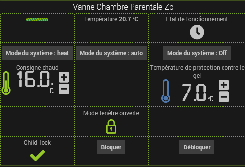

j’ai regardé un peu de Marcp30n même si c’est un bouton a 3 positions, c’est pas comme ça que je l’imaginais. Pour l’instant j’affiche sur mon design l’équipement complet comme ceci :
image.
ce que j’aurai voulu c’est faire comme pour le mode fenêtre ouverte avec le widget core lock (qui est inversé d’ailleurs) mais avec les commandes mode du systeme auto/heat/off.
mais ce n’est peut être pas faisable de la sorte.
Ce widget gère 2 positions :
  • cadenas ouvert
  • cadenas fermé
Il est donc soit dans un état soit dans un autre et c’est effectivement bien géré par des widgets du core
Tu veux un bouton à 3 positions donc ce n’est pas le même sujet et il va bien falloir avoir visuellement les 3 positions d’un coup, que ce soit avec un sélecteur comme il l’a proposé ou le fameux 3 state switch de Salvialf par exemple

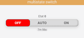

C’est pas de la promo :crazy_face:, mais sinon il existe ce widget qui ressemble a celui de Salvialf, mais est illimité en nombre de commandes :
multistate_switch
https://phpvarious.github.io/documentation/widget/fr_FR/action/slider/cmd.action.slider.multistate_switch/

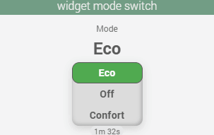

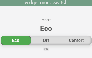

Bon j’ai un peu galéré mais voici un widget dans le même thème et compatible plugin mode (action/other) :
mode_switch1
mode_switch2
https://phpvarious.github.io/documentation/widget/fr_FR/action/default/cmd.action.other.mode_switch/
