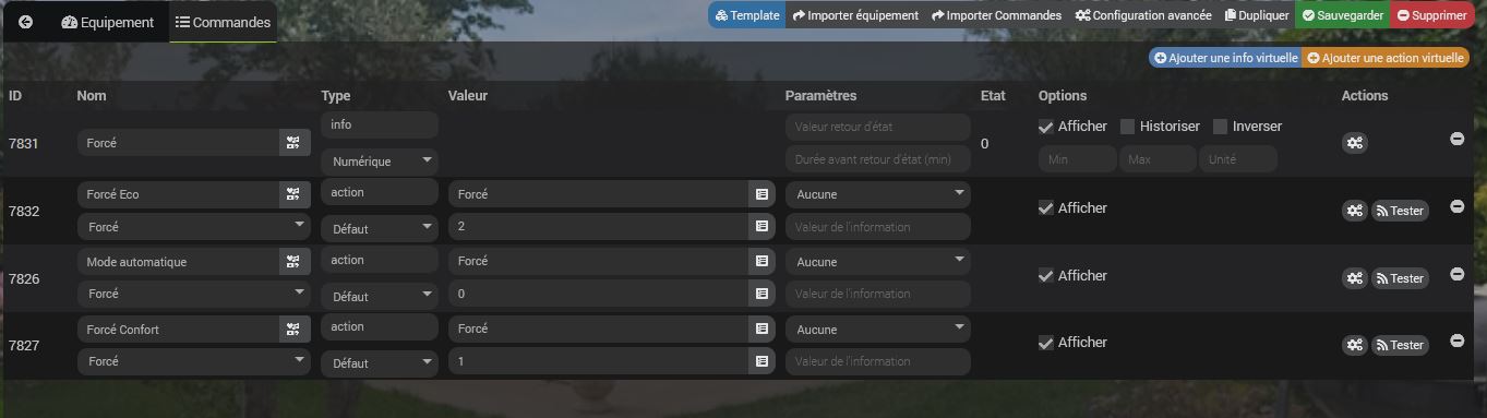

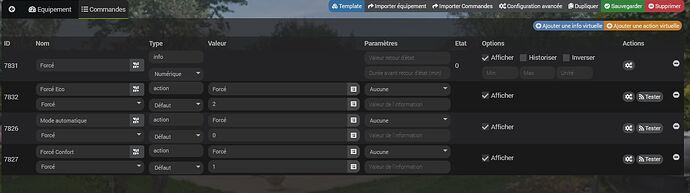

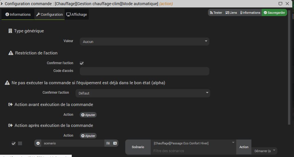

1 j’ai créer un virtuel pour avoir des commandes état 0, 1, 2 qui correspond pour moi ici
Auto, Confort et Eco et qui vient synchronisé un scénario

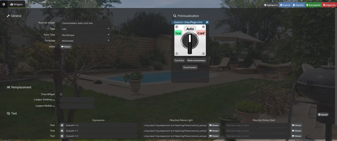

2 j’ai créer un widget info pour les l’images des 3 positions du commutateurs (déformation professionnelle)

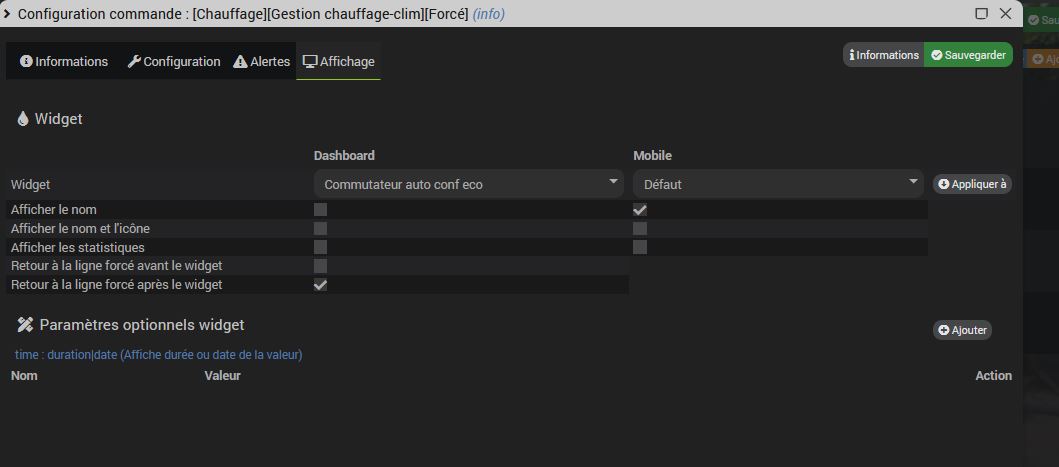

3 j’ai donc lié l’affichage du widget de l’état commande info du virtuel

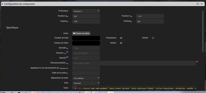

1- Positionner l’équipement virtuel dans le design garder que l’état info visible
2- Ajouter du texte/html au design
3- copier/coller le code (n’oubliez pas de changer id de la commande action des 3
zones
4- S’assurer que la profondeur d’affichage soit sur niveau 1 pour l’équipement et niveau
2 pour le texte/html et que le cadre soit transparent.
5- Superposer et ajuster le cadre le texte/html sur l’équipement commutateur

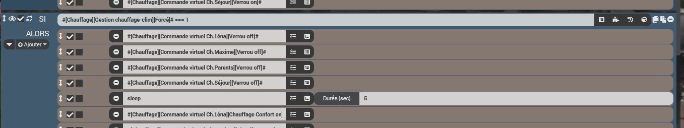

Et ici si la commande est égale à 1 alors j’actionne etc… pour 0 et 2
