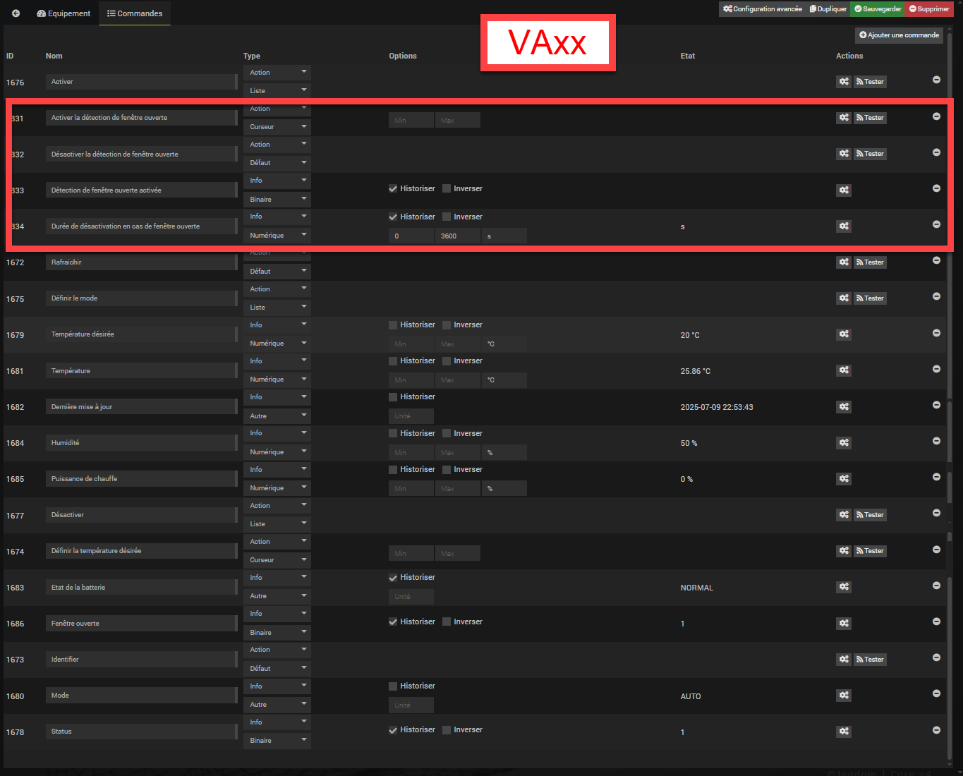

J’ai ajouté les actions pour gérer complètement les fenêtres ouvertes.
Etant en AutoAssist (dans ce cas, rien ne marche), je ne peux tester moi-même donc merci pour les retours :slight_smile:
Hello, merci pour cet ajout.
Peux tu me décrire le fonctionnement stp ? Est-ce que je devrait trouver une commande supplémentaire pour definir le mode fenêtre ouvertes ?
Il faut resynchroniser pour obtenir les commandes supplémentaires.

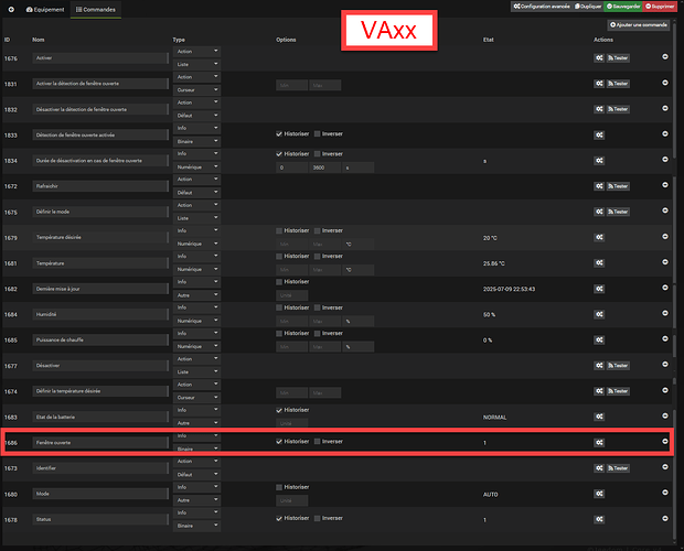

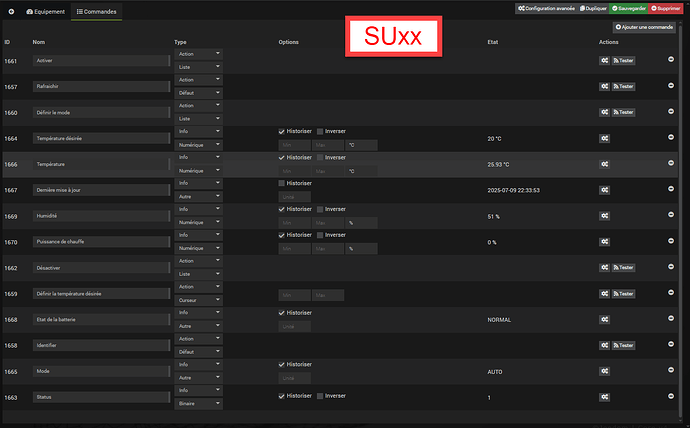

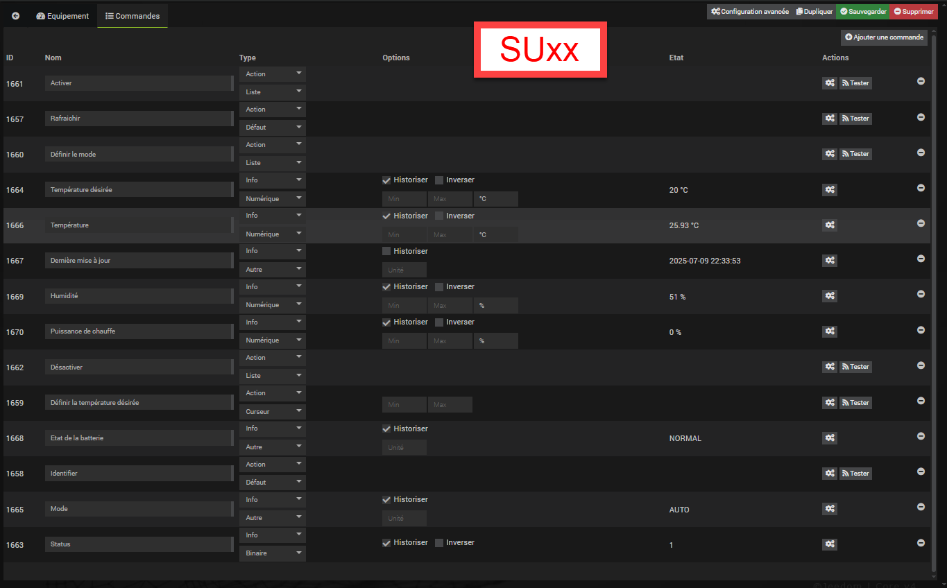

  1. Sur les sondes de température (SUxxx), la commande « Fenêtre ouverte » a disparu. J’imagine que c’est normale. Cependant, je ne trouve pas d’autre commande concernant les fenêtre ouverte.
  2. Sur les vannes connectées (VAxxx), la commande « Fenêtre ouverte » est toujours présente. Cependant elle reste bloqué dans un état et n’a plus changer depuis la dernière mise à jour du plugin. J’ai donc sur les 4 vannes, 2 qui son resté en statu 1 (fenêtre ouverte)
  3. Toujours sur les VA seulement, j’ai bien 4 nouvelles commandes qui concernent les fenêtres ouvertes mais celle-ci ne semble pas fonctionner. Les dernières détections de fenêtres ouvertes dans l’App Tado n’a pas eu d’impacte sur ces nouvelles commandes. L’info ne semble donc plus remonté dans le plugin.

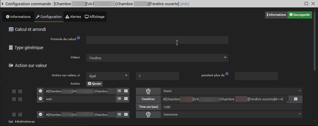

Aussi, je n’utilisais pas de scenario pour éteindre lorsque qu’une fenêtre ouverte était détecter. J’utilisais l’action sur valeur dans la partie la configuration de la commande « Fenêtre ouverte ». J’ai désactive cette configuration pour éviter les problèmes de conflits décrit plus haut.

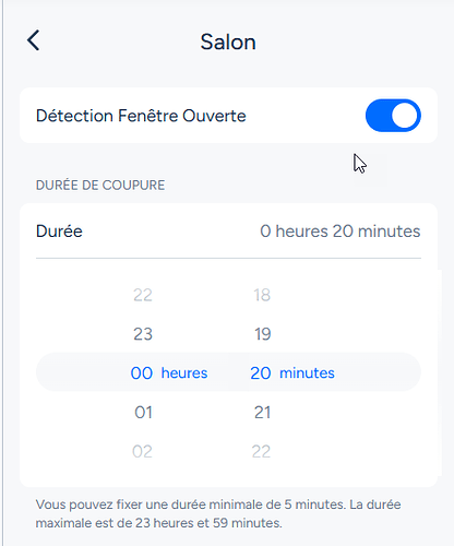

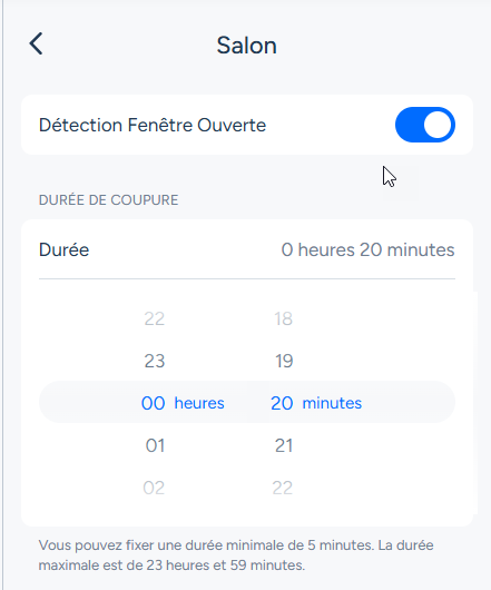

Est ce que les durée etc sont réellement nécessaire ??? pas sure, car on le configure depuis l’app TADO.
J’ai pas réussi a trouver la doc de l’API. j’y aurais bien jeté un œil par curiosité.
En fait il n’y a pas de mode fenêtre ouverte. Il y a juste l’activation ou non de la détection de fenêtre ouverte. Et si l’option est activée, une durée d’interruption du chauffage est enclenchée selon la configuration. L’info fenêtre ouverte permet juste de savoir si une fenêtre ouverte est détectée (ce qui ne devrait jamais arriver si le détecteur n’est pas activé) par exemple pour faire ce que bon te semble en conséquence. En tout cas, tout cela correspond au descriptif qui en est fait.

Dommage, donc je vais essayer de refaire ca a la mano via des scénarios ou des actions sur valeurs. Ce sera moins propre mais ca devrait fonctionner quand meme.

J’ai fait un fix pour voir. Dis-moi si c’est mieux.

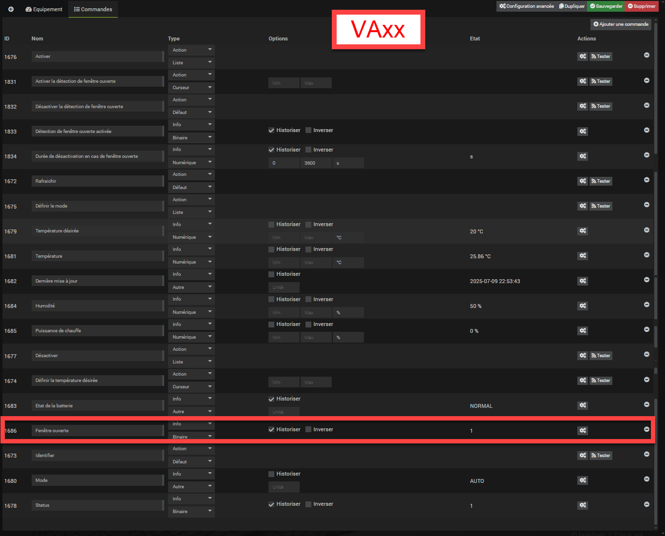

J’ai passé la mise à jour et lancer une resynchro.
Les commandes ajouté dernièrement ont était supprimer.
Cependant la commande Fenêtre ouverte reste bloqué sur 1 sur les 2 vannes (elle devrais normalement revenir à 0 car actuellement aucune Fenêtre ouverte n’est détecter… Je n’ai pas encore pu constater de changement sur les autre vannes car pas de détection dans l’App Tado.

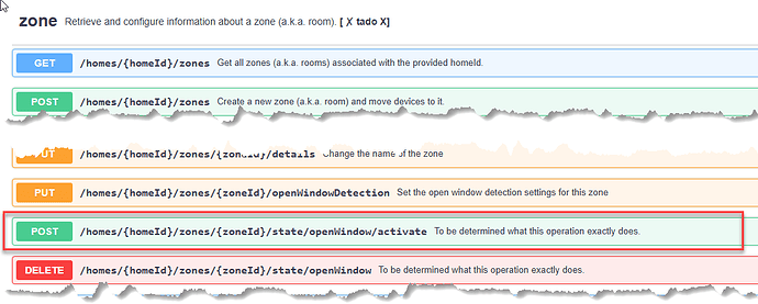

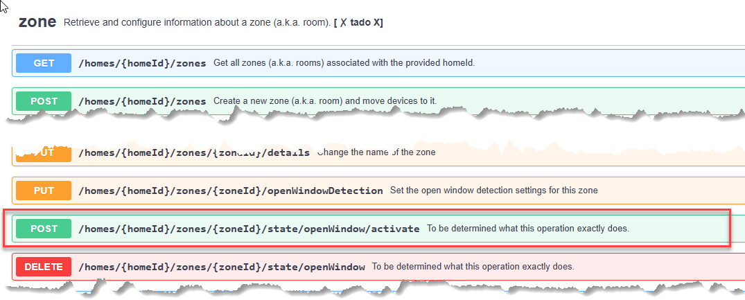

Je suis tombé sur une doc concernant l’API : GitHub - kritsel/tado-openapispec-v2: Community managed tado API definition (OpenAPI schema), documenting the operations in the https://my.tado.com/api/v2 tado API
Je ne sais pas ce que ca vaut mais il y a cette commande POST : /homes/{homeId}/zones/{zoneId}/state/openWindow/activate
Moi j’utilise celle juste au dessus et juste en dessous (pour les pre X bien sûr, c’est différent pour les X)
