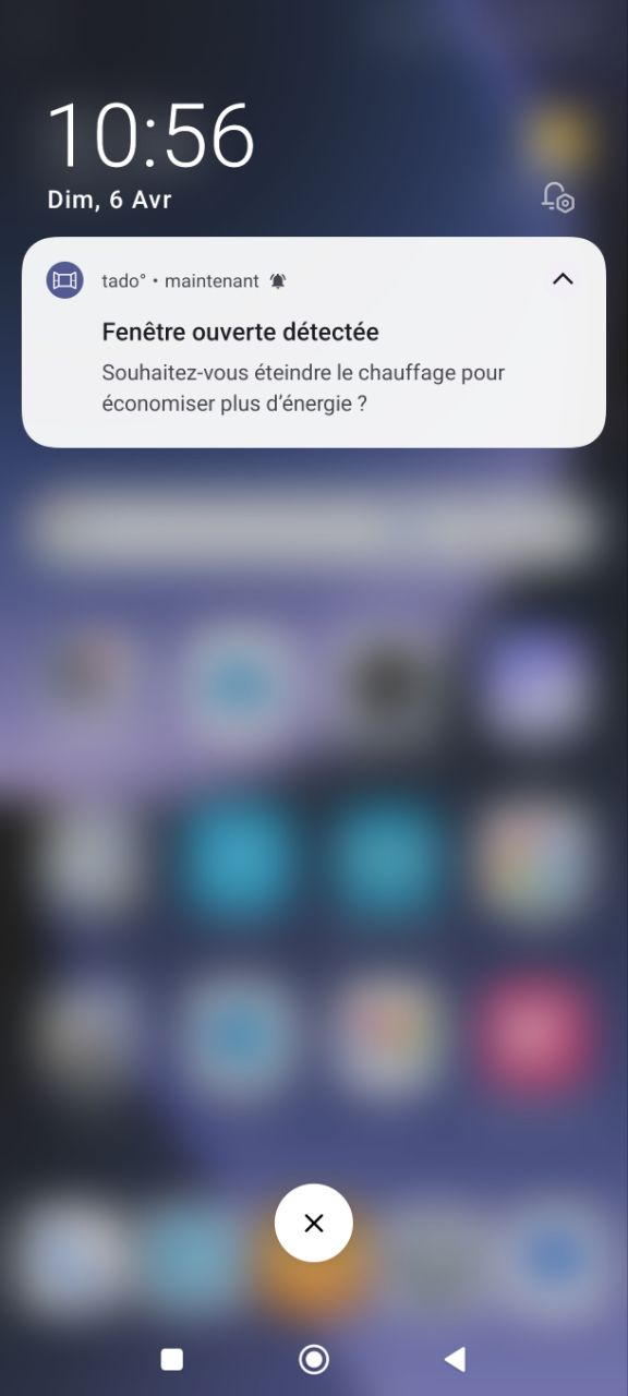

Activé la tête a 21
Ouvert fenêtre
Attendre message de appli ,
Ne rien toucher
Verif sur plugin
Testé sur 2 vannes différentes car oui une a + de mal a activer fenêtre ouverte

Dans l’appli détection fenêtre ouverte est activé
Il faut avoir auto assist pour que ça stoppé auto.
