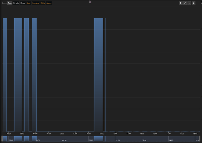

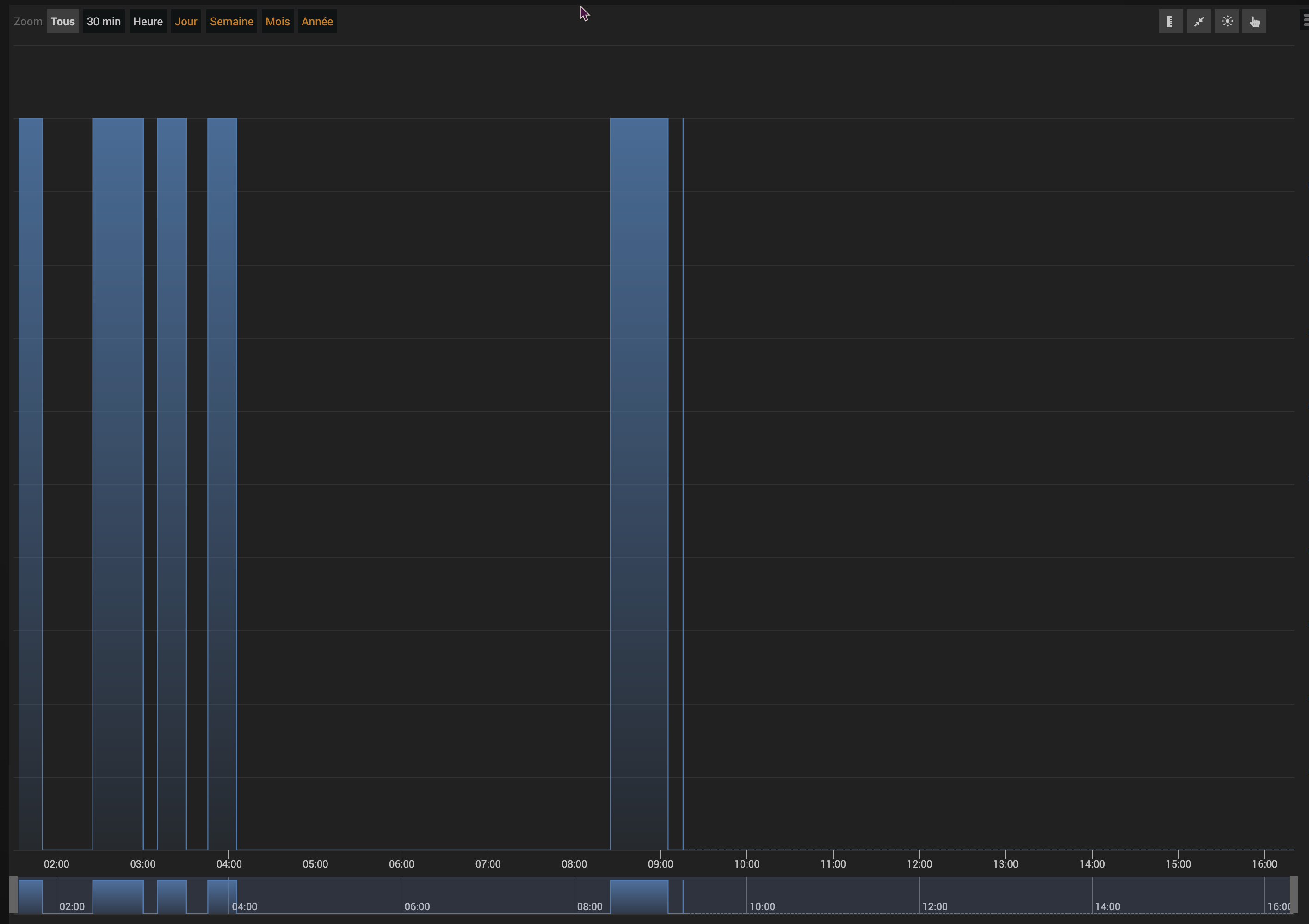

Bonne nouvelle, j’ai bien des remontées pour les fenêtres ouvertes depuis la mise à jour.
Alors je ne sais pas si c’est à cause des température actuelle, mais c’était un peux l’anarchie cette nuit.

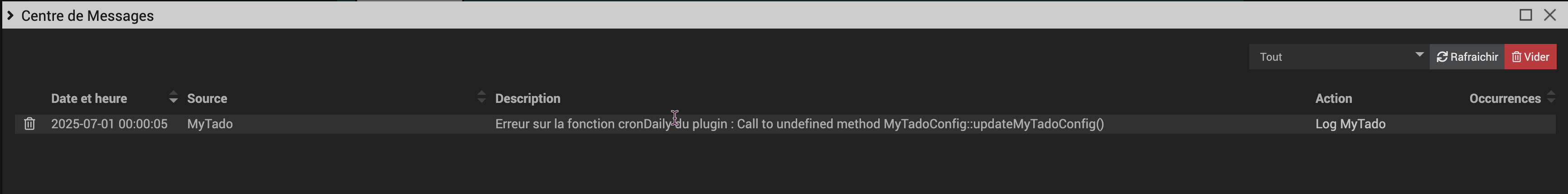

Sinon autre chose, depuis la mise a jour j’ai reçu 2 foi cette évènement :
Erreur sur la fonction cronDaily du plugin : Call to undefined method MyTadoConfig::updateMyTadoConfig()

Ok. Pour l’erreur je vois ce que c’est. Je tâche de corriger ça dès que possible. Rien de bien grave.

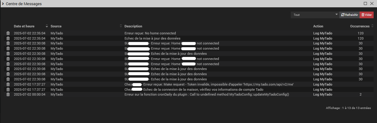

J’ai eu pas mal d’évènements aujourd’hui. Il faut savoir que j’ai fait un reboot de ma box pour installer une MaJ. Est-ce lié ? j’ai bien l’impression car ca a l’air de remonté à peux prêt à l’heure du reboot. J’ai reconnecté le plugin à mon compte Tado. J’ai l’impression que ca a règle le problème.
Je mets une copie des évènement ici.

Le bug introduit dans la dernière beta devrait être résolu.
