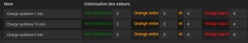

Pour résumer, pas de Max sur la valeur, mais une alerte sur la charge 5 ou 15min à 3,6.
La charge sur 1min n’a aucun intérêt

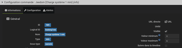

J’ai réglé les valeurs minimum et maximum respectivement à 0 & 6
Tu ne peux pas mettre 6 comme valeur max (1er screenshot), car toute valeur supérieure à 6 sera considérée par jeedom comme invalide et ne sera donc pas prise en compte. Si ta charge dépasse , tu n’auras donc pas d’alerte.
Ne mets rien dans valeur maximum et se sera parfait.
