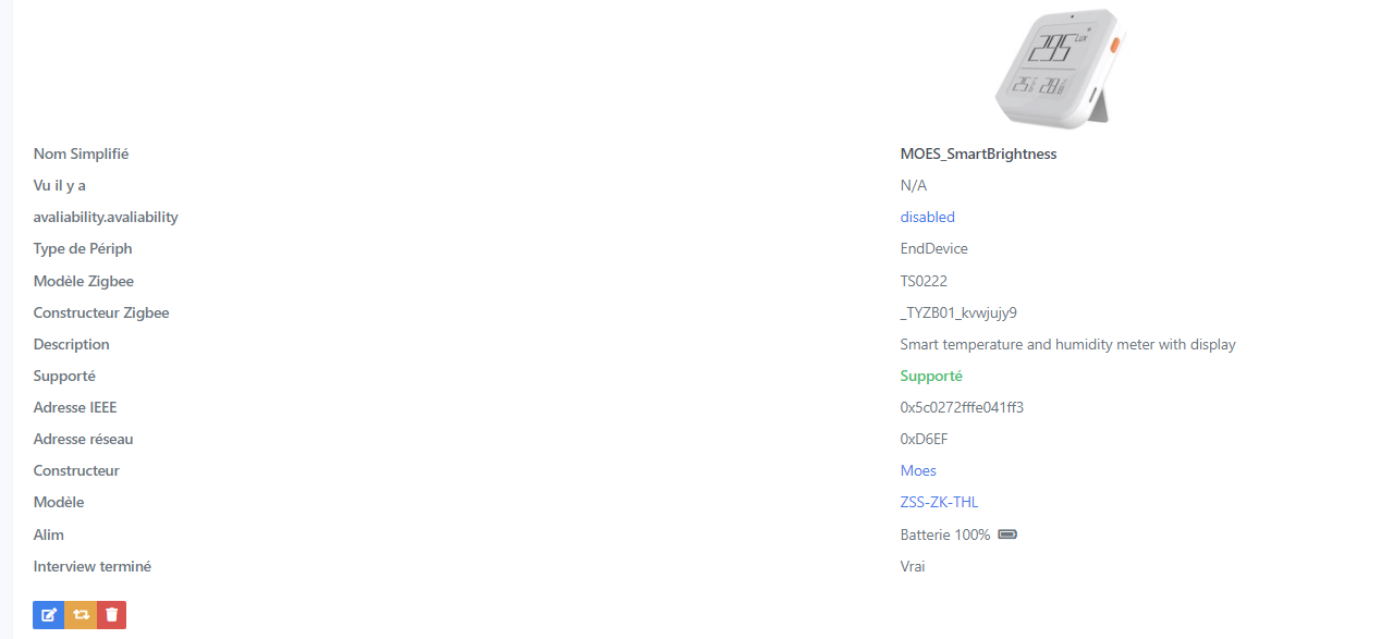

je n ai pas ce matériel mais sur le site vendeur c’est bien indiqué « problème avec jeedom ».
Je suppose avec le plugin zigbee. @m.georgein utilise zigbee2mqtt.
La différence est peu être à ce niveau
Non, strictement aucun soucis en trois jours sous zigbee2mqtt , les histos sont nickel, l’affichage parfait (il est sur mon bureau pour l’instant et je le surveille comme une casserole de lait :).
Je pense à un truc, est ce que tu as utilisé SmartLife avec ta sonde (l’interface web de tuya) ??? Si plusieurs clients cela doit poser des problèmes au firmware …

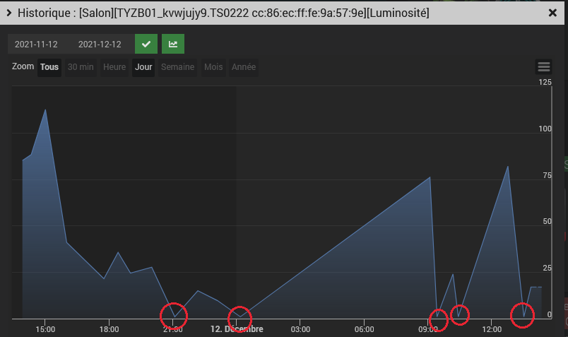

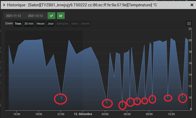

A chaque refresh (effacement écran pour se ré-afficher), on dirait que les valeurs sont comme remise à zéro puis ré-évalué juste après. Sur l’affichage du module c’est relativement transparent (quoi que je l’ai observé avec des températures délirantes quand même juste après ce refresh) mais pour les lux c’est un retour à 0 à chaque fois (que Jeedom voit comme un « 1 »).

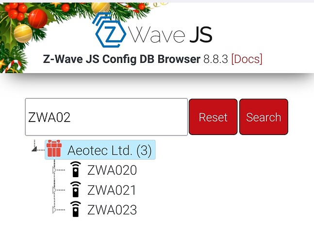

A titre d’anecdote, je n’ai toujours pas réussi de mon coté à intégrer l’aeotec multi7
Pour l’anecdote, la référence ZWA024 qui est le modèle de l’Aetoec Multisensor 7 n’est toujours pas dans la database des modèles supportés. Tu avais essayé d’en parler sur le github ?
