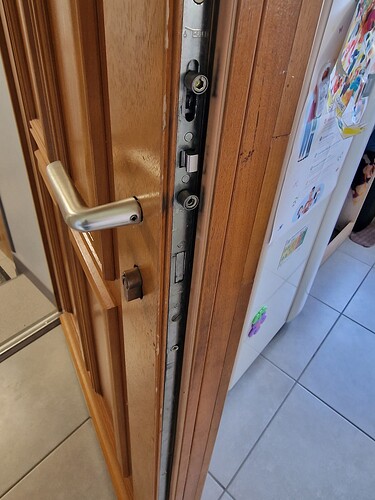

Je suis à la recherche d’une serrure connectée/poignée connectée compatible avec ma porte.
J’ai une faible largueur possible liée à un montant sur cette porte

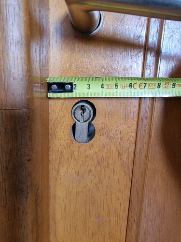

Il y à seulement 25 mm entre l’axe de la serrure et ce montant. ( Côté intérieur).
Il faut que ça soit également compatible avec une porte multipoint

Je peux te conseiller les nukis.
Je crois qu’elles font 60mm de large. Ça va bloquer en terme de dimensions.
Pourquoi ? Elle ne peut pas déborder du cadre?

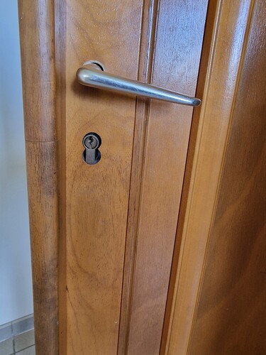

Non regarde les photos au dessus. Je suis embêté par un montant
Justement on vois pas le niveau entre la porte et le montant.
La photo avec le mètre ruban montre la distance entre le montant et l’axe de la serrure. :wink:
Oui donc si tu peux placer ton mettre le montant est en sur épaisseur. Donc tu peux déborder un peu non ? Au plus large elle fait 5.8 cm.
J’ai trouvé une image d’une porte équivalente pour que tu votes mieux. Mon mettre ruban vient en buté contre cet élément
Ah oui la c’est plus clair. Et bin ça risque d’être assez compliqué de trouver un model qui match…
C’est bien pour cela que j’en appelle à la connaissance du community :wink:. Mais oui pas facile…
Il te faut une simons voss en barillet.
Elle sont faites sur mesure et passerons sans problèmes avec ta porte.
Elles sont chères mais c’est pour moi le meilleur produit du marché en terme de serrures connectées.
Si le budget est un problème regarde du côté de Elocky.
4 « J'aime »
Merci pour le retour. Effectivement le prix pique. Je vais jeter un oeil côté elocky.
Ton mètre est en buté côté Extérieur ?
La 3eme photo est bien le côté Interrieur ? Et là pas grave si ça dépasse sur la droite, c’est le vide ?
Le mètre c’est côté intérieur. Rien ne peut donc dépasser. Cette buté qui cache un raidisseur est à l’intérieur. Je n’ai en gros que 25 mm de dispo d’un côté ( distance entre cette buté et l’axe de la serrure)
