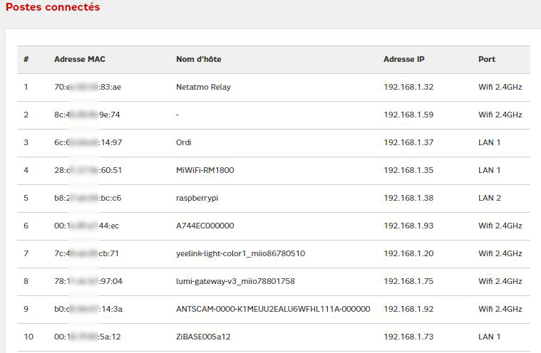

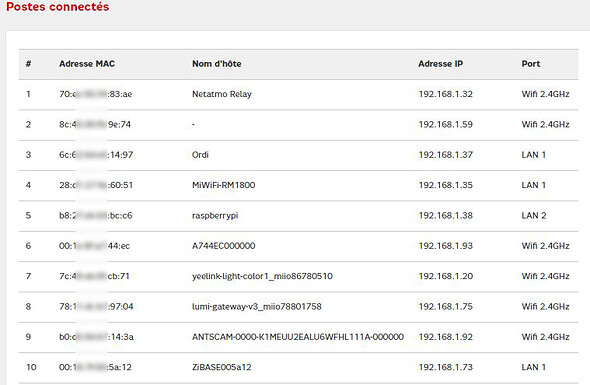

Je pense donc que c’est le nouveau routeur (un Xiaomi AX1800) qui ne laisse pas passer le signal vers Jeedom mais je bloque sur la solution à appliquer. Je ne vois aucun verrouillage particulier dans l’appli Mi Wifi et voici à quoi ressemble mon réseau (la box est dans le garage avec le raspberry connecté dessus, le routeur est dans le salon sur une prise RJ45).

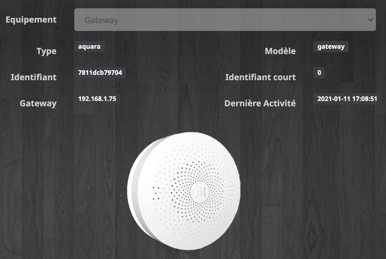

Dans le planning Xiaomihome, est ce que ta gateway apparait?
Si oui, sur la page qui s’ouvre en la sélectionnant est ce que tu à la bonne IP ?
Met nous une photo de la page.
Gérard
L’adresse IP ne change pas quel que soit le réseau employé. La gateway apparait et fonctionne uniquement si je reste sur mon ancien réseau wifi. Dès lors que je passe sur mon routeur, elle ne fonctionne plus (evec nom de réseau et mdp identique) ou ne remonte pas si je la supprime. Le problème est comment la faire reconnaitre dans Jeedom lorsque j’active et que je passe par le routeur.

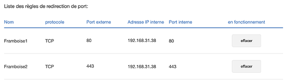

J’ai tenté de mettre des redirections de ports comme sur ma box

Au final >>> sur mon routeur, je mets le même nom de réseau et mdp que le wifi de ma box, mais la Gateway ne réagit pas. Si je coupe ce réseau et que je je rallume celui de la box, la Gateway réagit immédiatement. Donc je ne suis pas arrivé à configurer le routeur pour qu’il remplace la box (qui sera changée semaine prochaine pour une livebox). J’ai du manquer quelque chose, mais quoi ?
C’est l’adresse IP de la Gateway dans jeedom ? (qui elle reste en 192.168.1.75) ou autre chose ?
