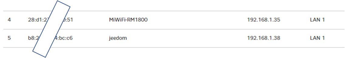

Mon routeur est bien connecté sur une entrée Lan. Je souhaite couper wifi de la box (qui va d’ailleurs changer en fin de semaine) et ne conserver que celui du routeur.
La box attribue à la Gateway l’adresse IP 192.168.1.75 et tout fonctionne dans Jeedom.
Lorsque je réinitialise la Gateway et la connecte sur le wifi du routeur, il lui attribue bien sûr une autre adresse, en l’occurence 192.138.31.6 (car mon routeur a l’adresse IP 192.138.31.1).
Comment faire pour que Jeedom soit à l’écoute de cette adresse IP ? En effet dans le plugin XiaomiHome, je supprime la Gateway, mais la nouvelle ne remonte pas.

J’ai bien essayé la première solution : le Raspberry et le routeur sont désormais sur même lan, mais cela ne semble pas suffire, il doit manquer un autre paramétrage.

Le principe du réseau avec routeur veut que le la box soit paramétrée en wifi et DHCP coupés. J’ai assigné l’adresse IP du routeur à la box avec son adresse mac, activé le DMZ sur cette adresse et coupé le wifi et le DHCP.
La box et le routeur sont sur le même Lan. L’adresse de passerelle du routeur est bien celle de la box.
Bilan : La Gateway en wifi sur la routeur ne remonte pas dans Jeedom. Si je réactive le wifi de la box et que je réinitialise la Gateway sur le réseau wifi de la box , elle remonte dans la seconde.
