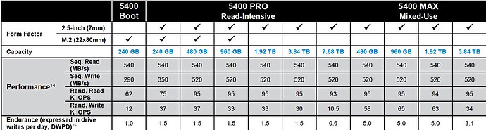

Après x recherches et comparaisons, j’ai opté pour un ssd pro à TBW extrêmement élevé (c’est pour Proxmox).
Cette gamme chez Micron :
Les meilleurs prix que j’ai trouvés :
  • Micron 5400 PRO 480 Go → 117€ ttc
  • Micron 5400 MAX 480 GB → 152 € ttc
Comparaison de l’endurance en 480 Go :
  • DC500M → 1139 TBW
  • DC600M → 876 TBW
  • Micron 5400 pro → 1324 TBW
  • Micron 5400 max → 4380 TBW (!!!)
Merci beaucoup.
De plus le Max est le plus adapté à une utilisation hyperviseur car « mixed-used » alors que le Pro est « read-intensive ». C’est à dire qu’il est plus rapide en écriture aléatoire.

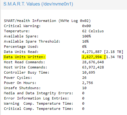

Bon j’ai vérifié le wearout de mon SSD du coup… Alors Proxmox me remonte un wearout à 0%.
Quand je fais le calcul moi même basé sur les données remontées par SMART :
Comparé à la donnée constructeur : 240 TBW à priori
« Data Units Written » × 500 ÷ 1024 ÷ 1024 ÷ 1024 = 1.22 TB (sur 240) => Soit ~0.5%
Sachant que mon proxmox tourne que depuis mi décembre (donc uniquement 3 mois et demi)… Après j’ai fais pas mal de grosses opérations au début (dépôt de plusieurs d’ISO et de backup VM direct sur le SSD). Si je fais un projeté, j’attendrai les 20% d’usure au bout de 11 ans… ce qui me semble abusément élevé, j’ai sûrement ch*é dans la colle qqpart :sweat_smile:
En attendant, j’ai quand même désactivé les services pve-ha-crm et pve-ha-lrm (apparemment très gourmands en I/O et uniquement utilisés en configuration de cluster, ce qui n’est pas mon cas) et je surveillerai de près ce wearout…
