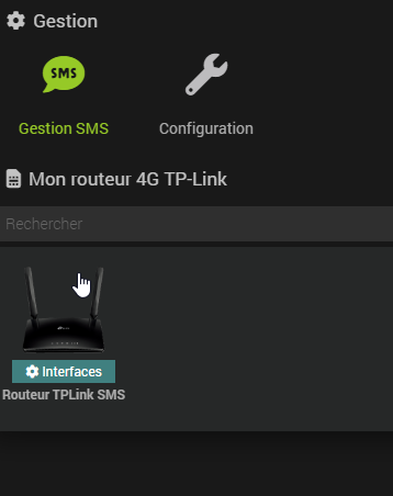

et tu le configures dans communication/TPlink SMS.

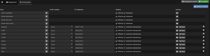

Dans gestion SMS, tu peux voir les derniers SMS reçus, envoyés.
Tu devrais voir apparaitre ton routeur.
active et visible à faire dans l’objet.
puis ajoute les contacts.
