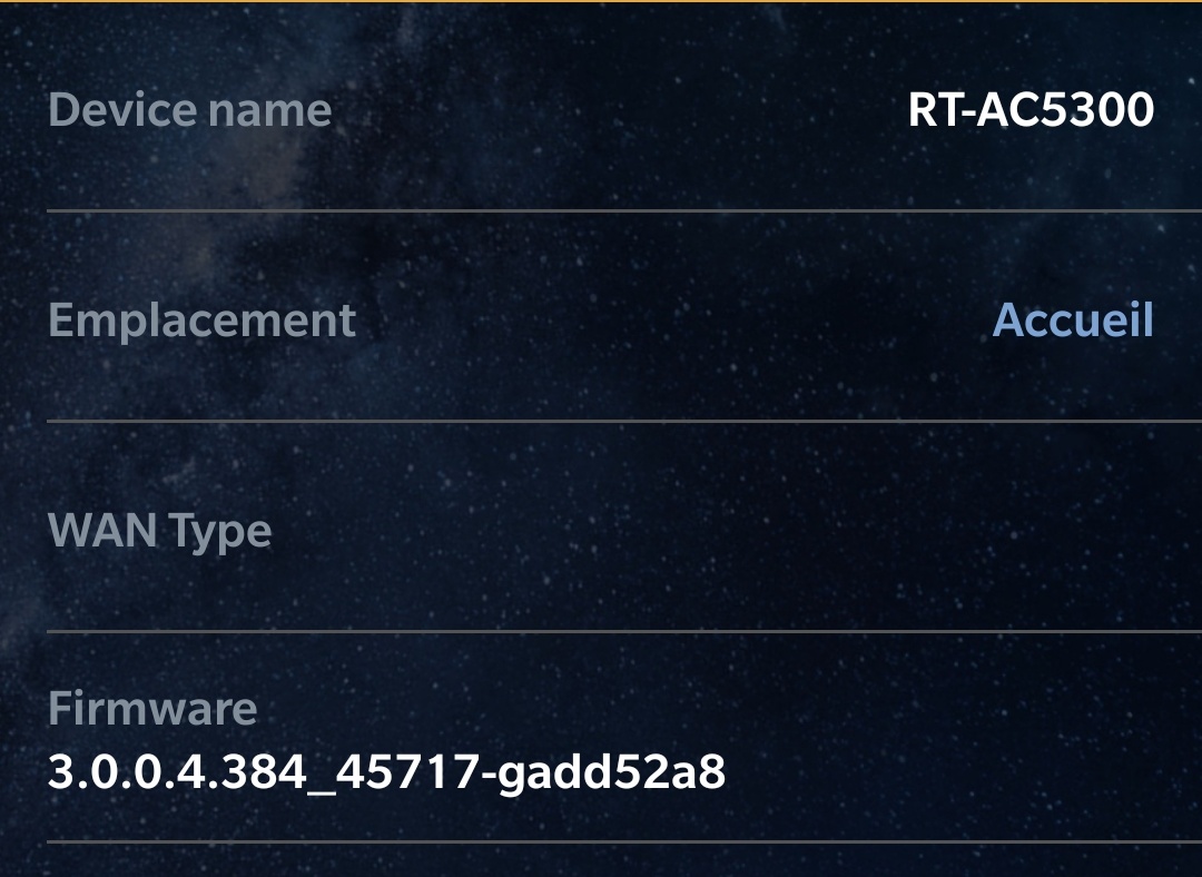

Vous avez quel version de firmware dedans ?
moi c’est celle ci : 3.0.0.4.384_81116-g709c838
Je suis avec le suivant :
Version du firmware: 3.0.0.4.384_81116
FiW Officiel j’ai reçu le routeur lundi en fin de journée et mis en place celui-ci cette nuit.
