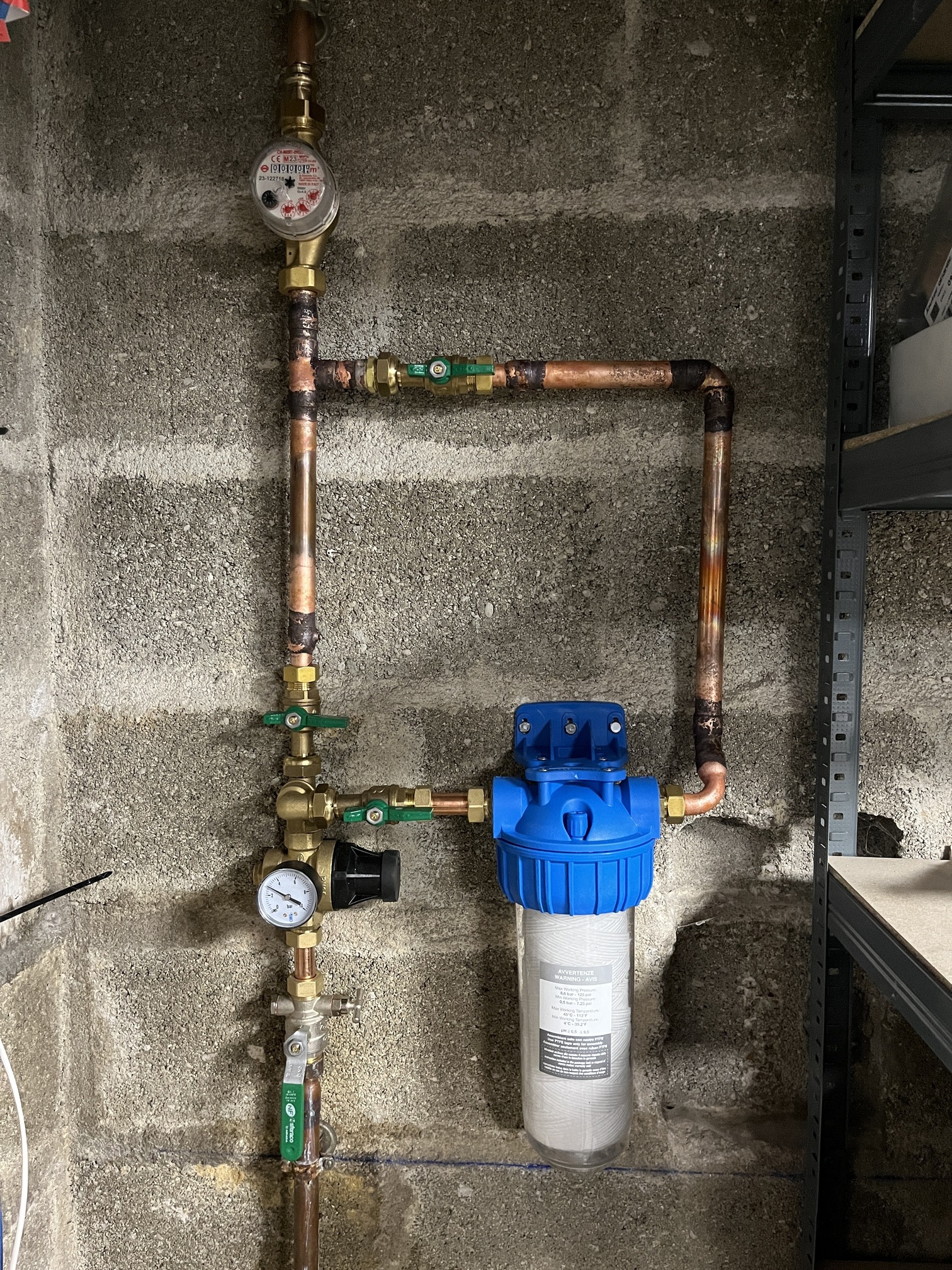

Hello, sur vos conseils j’ai parlé du filtre à mon plombier, et du coup on a prévu une filtration un peu plus “poussée” :sweat_smile: :sweat_smile:
L’eau de ville arrive par le bas, le circuit fonctionne vers le haut, avec un bi-pass pour gérer l’entretien du filtre :wink:
Dans l’ordre donc :
Ville > Réducteur pression > filtre > compteur impulsion > maison
Nous avons une eau dure, la partie entre le filtre et le compteur Gianola est vouée à être remplacé par un adoucisseur (vers la droite à la place de l’étagère) dans un second temps, d’où cette option de filtre un peu plus généreux qui est de toute façon un passage obligé pour un adoucisseur à priori…
Les 3 dispositifs sont neufs :
1 - réducteur pression
2 - filtre
3 - compteur impulsion
Je m’interroge et j’en profite si vous avez quelques notions : le réducteur de pression a été installé dans l’optique de réduire le “coup de bélier” à l’utilisation des robinets… hors, règlé à 3bars, cela ne change rien :face_with_raised_eyebrow:
Avez-vous une idée ?
  • groupe de sécurité du ballon ECS qui est HS ?
  • Un risque de baisser les bars et de fonctionner en “sous-régime” en continu dans la maison, à 2.5 ou 2 bars par exemple ?
  • Mon plombier me parle aussi de la possibilité d’ajouter un vase d’expansion pour régler le problème…
Merci pour votre aide :pray:
