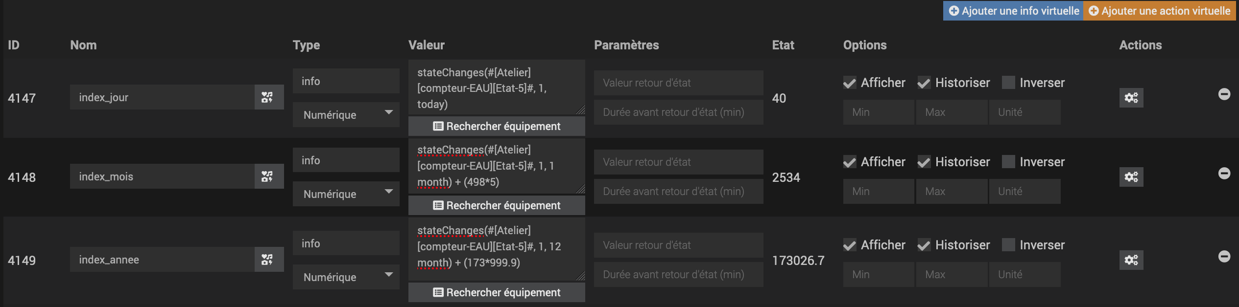

Je viens d’installer un compteur gianola 1 imp = 0.25L (seul dispo au moment de la commande, sinon j’aurai préféré 1 imp = 1L…, bref !)
Je me penche maintenant sur la partie intégration logicielle, j’ai reussi à brancher sur un fgbs-222 qui trainait pour mes essais.
J’ai créé un virtuel et je vois bien les impulsions s’incrémenter à l’intérieur.
Pour les 2 autrs formules mois + année, peux tu expliquer pourquoi tu ajoutes dans tes formules
(498*5) et (173*999.9) dans ta capture ci-dessus ? Merci !
Voila ce que ça donne chez moi avec les valeurs résultantes étranges pour mois (2534) et année (173026.7) :
Au début je me suis dit que tu voulais ratrapper un index en cours au moment de la mise en place de ton compteur, mais tu l’aurai fait avec une valeur, pas avec un calcul entre parenthèses… non ?!
Bref, perdu !
:melting_face:
EDIT :
Avec un compteur à 1 impulsion = 0.25L, je pensais ajouter dans la formule *0.25 pour avoir le nombre de L, puis *0.001 dans la foulée pour convertir en m3.
Ce qui donnerait :
stateChanges(#[Atelier][compteur-EAU][Etat-5]#, 1, today)*0.25*0.001
