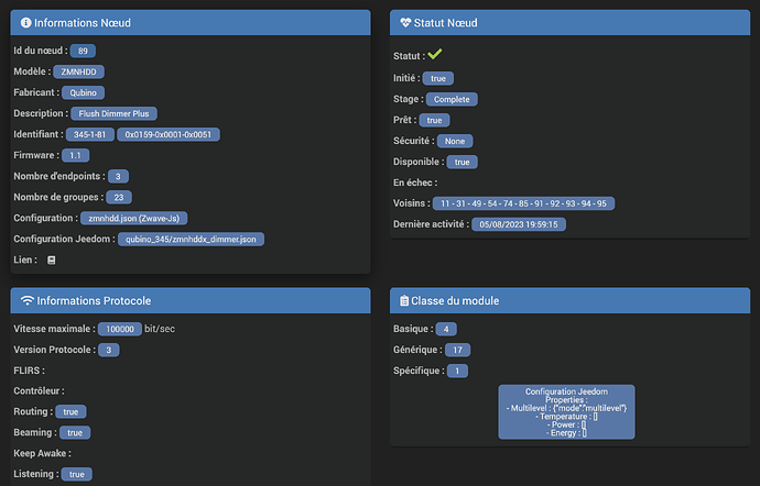

Je viens de finir ma migration vers zwave-js et tout est ok sauf pour un module dont les commandes ne fonctionnent pas.

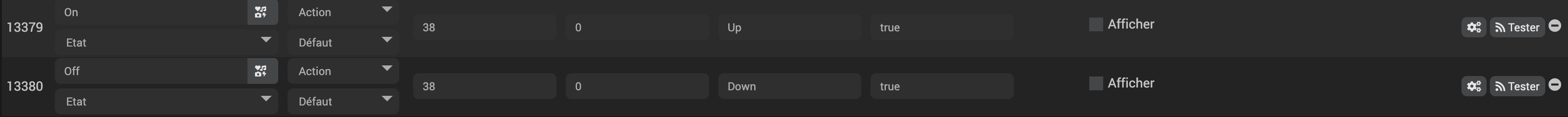

Lorsque je passe par les valeurs directement, j’arrive à allumer la lumière en utilisant soit Binary Switch V1 ou Multilevel Switch V3.
Par contre avec les commandes créées rien ne se passe.
Je joins les infos du module ainsi que les commandes ON et OFF.
Si vous avez une idée, je suis preneur parce que là je ne vois pas.
Recrée ou modifie les commandes qui ne fonctionnent pas.
Voir la documentation du plugin.
Merci, tout est ok.
J’ai d’abord tout supprimé puis rechargé les commandes et enfin j’ai créé à la main les commandes Etat ON OFF et intensité.
