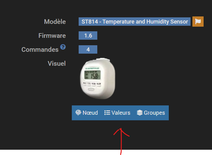

quand tu as des appareils avec des commandes qui ne fonctionnent pas ou qui n’ont pas été créées tu vas dans la configuration de ton équipement et tu cliques sur « valeurs », par exemple mon ST814:

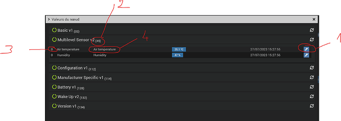

Là tu vas voir tout ce que ton équipement sait faire et s’il te manque une commande tu cliques sur le crayon en bout de ligne (repère 1):

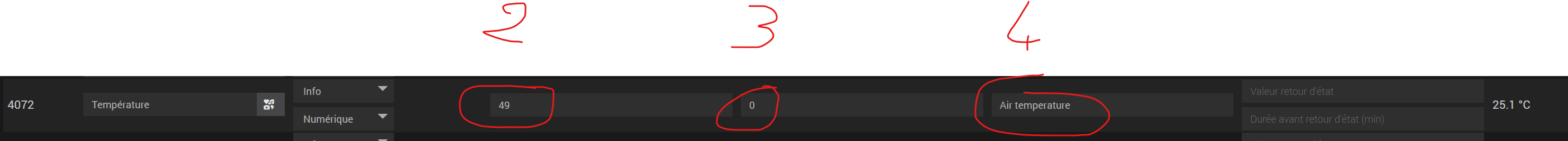

Si ta commande existe mais ne fonctionne pas tu as peut être un pb de configuration et là il faut que tu modifies ta commande en prenant les infos 2, 3 et 4 ci dessus pour les remettre là:
