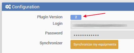

Attention :
Pour ceux en v3 et qui ont mit la dernière beta à la main, puis refait une synchro et donc supprimé/récupéré vos équipements Qivivo : vous devez faire une manip en scénario pour éviter de tout reperdre à l’update en stable.
Vous devez avoir ceci dans la configuration du plugin :
Si vous avez 1.9, l’update supprimera vos équipements qivivo.
Pour éviter çà, créez un scénario, un bloc code, mettez çà dedans :
config::save('pluginversion', 2.0, 'qivivo');
Puis éxécutez le scénario (boutons en haut à droite).
Revérifiez ensuite dans la config du plugin.
Désolé pour ces manips, et merci pour les tests
