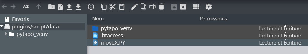

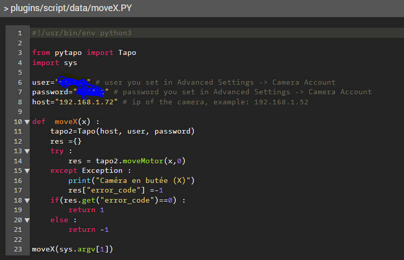

J’ai installé PYTAPO (par défaut) et j’ai créé le script moveX.PY : msg d’erreur

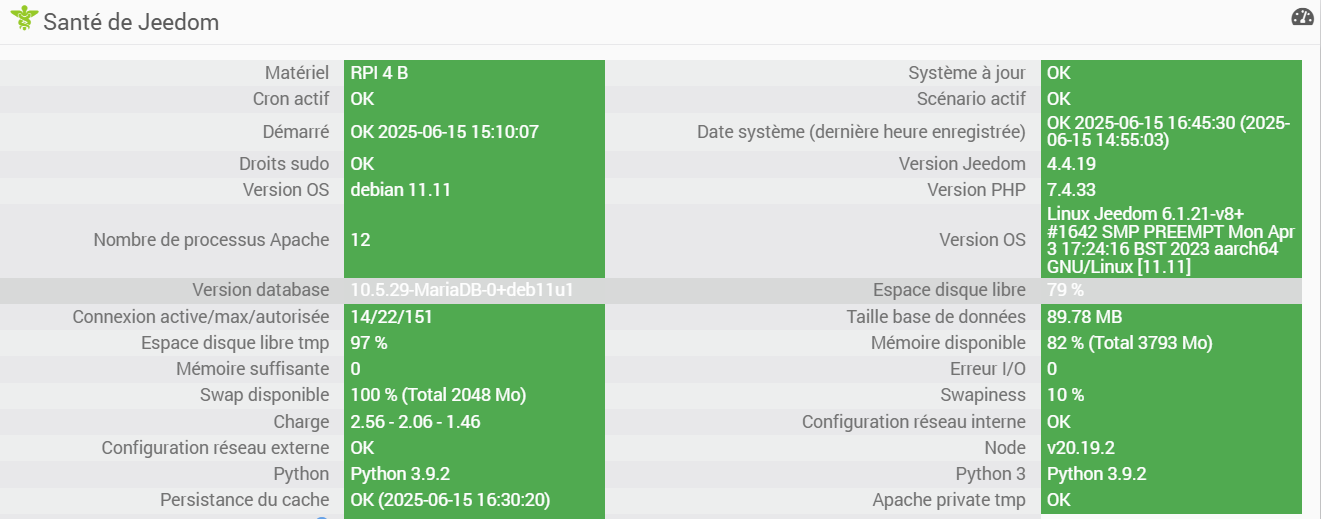

Ma page santé jeedom

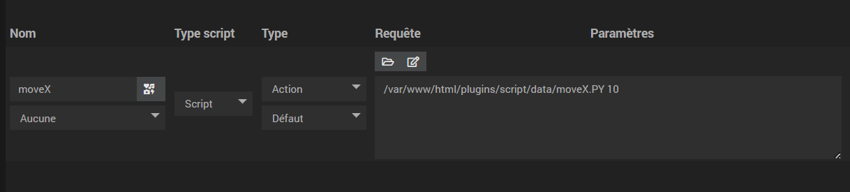

en version Pytapo par defaut : erreur suivante :
Erreur exécution de la commande [Automation][PyTapo][moveX] : Erreur sur sudo chmod +x /var/www/html/plugins/script/data/moveX.PY 2>/dev/null;/var/www/html/plugins/script/data/moveX.PY 10 2>&1 valeur retournée : 1. Détails : Traceback (most recent call last): File "/var/www/html/plugins/script/data/moveX.PY", line 3, in from pytapo import Tapo File "/usr/local/lib/python3.9/dist-packages/pytapo/__init__.py", line 12, in from kasa.transports import KlapTransportV2, KlapTransport ModuleNotFoundError: No module named 'kasa.transports'
en version Pytapo 1.2.1 : erreur suivante :
Erreur exécution de la commande [Automation][PyTapo][moveX] : Erreur sur sudo chmod +x /var/www/html/plugins/script/data/moveX.PY 2>/dev/null;/var/www/html/plugins/script/data/moveX.PY 10 2>&1 valeur retournée : 1. Détails : Traceback (most recent call last): File "/var/www/html/plugins/script/data/moveX.PY", line 23, in moveX(sys.argv[1]) File "/var/www/html/plugins/script/data/moveX.PY", line 11, in moveX tapo2=Tapo(host, user, password) File "/usr/local/lib/python3.9/dist-packages/pytapo/__init__.py", line 34, in __init__ self.basicInfo = self.getBasicInfo() File "/usr/local/lib/python3.9/dist-packages/pytapo/__init__.py", line 220, in getBasicInfo return self.performRequest( File "/usr/local/lib/python3.9/dist-packages/pytapo/__init__.py", line 85, in performRequest self.ensureAuthenticated() File "/usr/local/lib/python3.9/dist-packages/pytapo/__init__.py", line 51, in ensureAuthenticated return self.refreshStok() File "/usr/local/lib/python3.9/dist-packages/pytapo/__init__.py", line 70, in refreshStok raise Exception("Invalid authentication data") Exception: Invalid authentication data

(pytapo_venv) pi@Jeedom:~ $ sudo chown -R www-data:www-data ~www-data/html/plugins/script/data/pytapo_venv
Suite demain

Bon, à quoi ressemble ta commande [Automation][PyTapo][moveX] du plugin script (c’est celui-là que tu veux faire fonctionner, me semble-t-il) ?
Capture de la config de la commande STP.
Voilà la cmd ‹ ‹ moveX › ›
Le fichier script et son contenu
Et l’erreur que ça génère maintenant
Erreur exécution de la commande [Automation][PyTapo][moveX] : Erreur sur sudo chmod +x /var/www/html/plugins/script/data/moveX.PY 2>/dev/null;/var/www/html/plugins/script/data/moveX.PY 10 2>&1 valeur retournée : 1. Détails : Traceback (most recent call last): File "/var/www/html/plugins/script/data/moveX.PY", line 3, in from pytapo import Tapo ModuleNotFoundError: No module named 'pytapo'
J’imagine que c’est parce que ça ne pointe pas sur le venv …
Que dois-je modifier ?
Le plus simple dans ton cas est de modifier la toute première ligne du script python.
Actuellement :
#!/usr/bin/env python3
A modifier en :
#!~www-data/html/plugins/script/data/pytapo_venv/bin/python3
Attention si tu partages ce script, celui à qui tu le partages doit adapter cette ligne.
