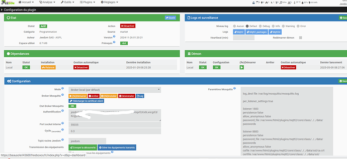

Honnêtement je viens de retenter le coup, et j’y comprend absolument rien a c plugin! C’est dingue !!! J’ai suivi le tuto Tuto Shelly sous MQTT Manager (MQTT2)
Ça marche pas

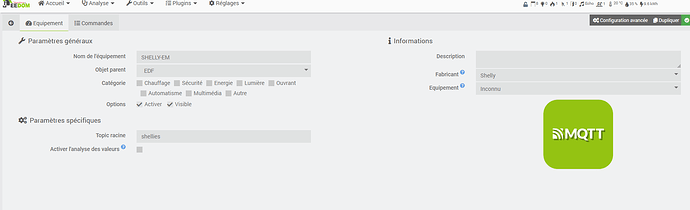

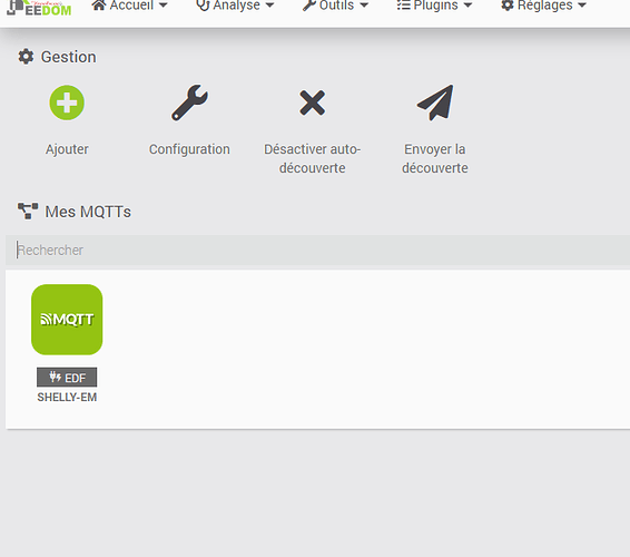

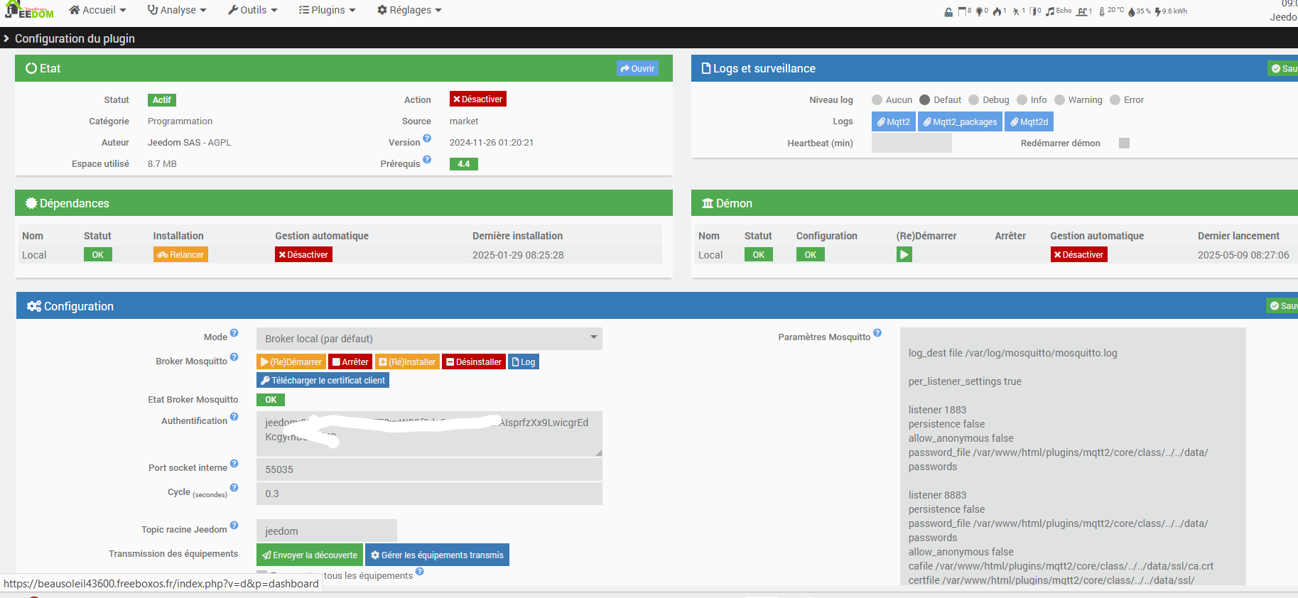

Voici ma page de config:

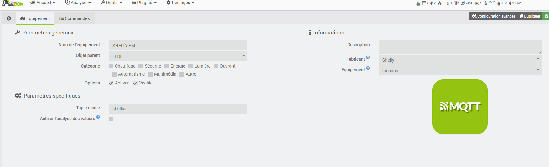

Puis celle de mon équipement:

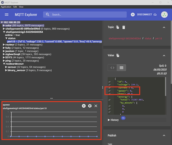

Le mieux pour débuter et d’installer sous windows mqttexplorer. Il te permettra de bien visualiser ce qui est publié et selon quel topic.

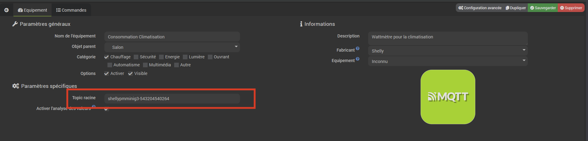

Pour moi il y a des erreurs de config.
Déjà, le topic racine devrait un truc du style « shellyxxxyyyy-123456 » et pas « shelly » tout court, sauf si cela a été défini tel quel dans la configuration propre du Shelly.

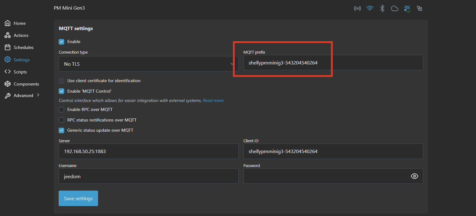

On trouve le nom du topic racine ici (sur l’interface web du module Shelly disponible à son @IP):
Ce nom doit apparaître ici dans la configuration du plugin MQTT Manager :

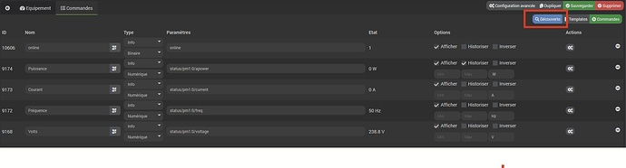

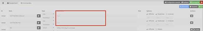

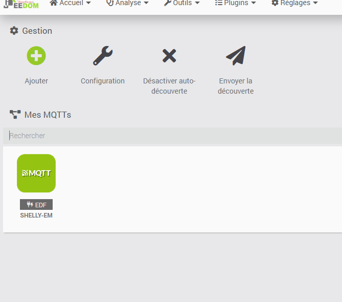

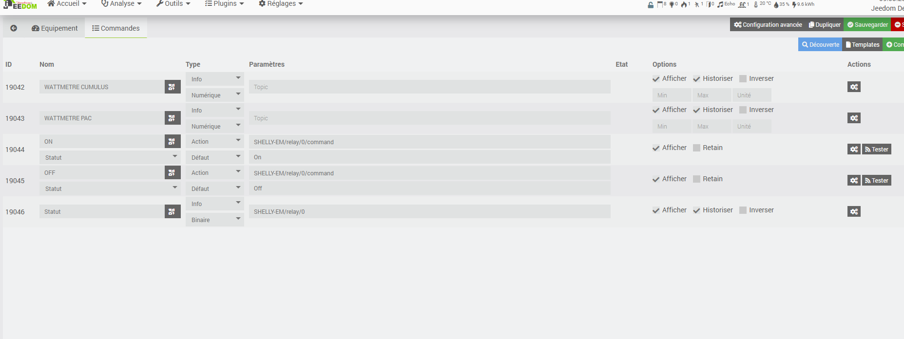

Ensuite, il suffit d’activer la découverte et normalement, les actions/infos devraient remonter au fur et à mesure de leur publication :

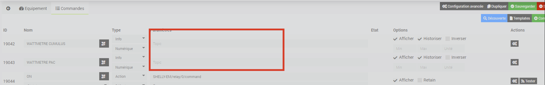

En particulier, vu que les topics ici ne sont pas définis, c’est normal qu’aucune info ne remonte :
Un outil comme MQTT Explorer permettra de bien vérifier ce qui est envoyé par le Shelly en MQTT vers Jeedom :

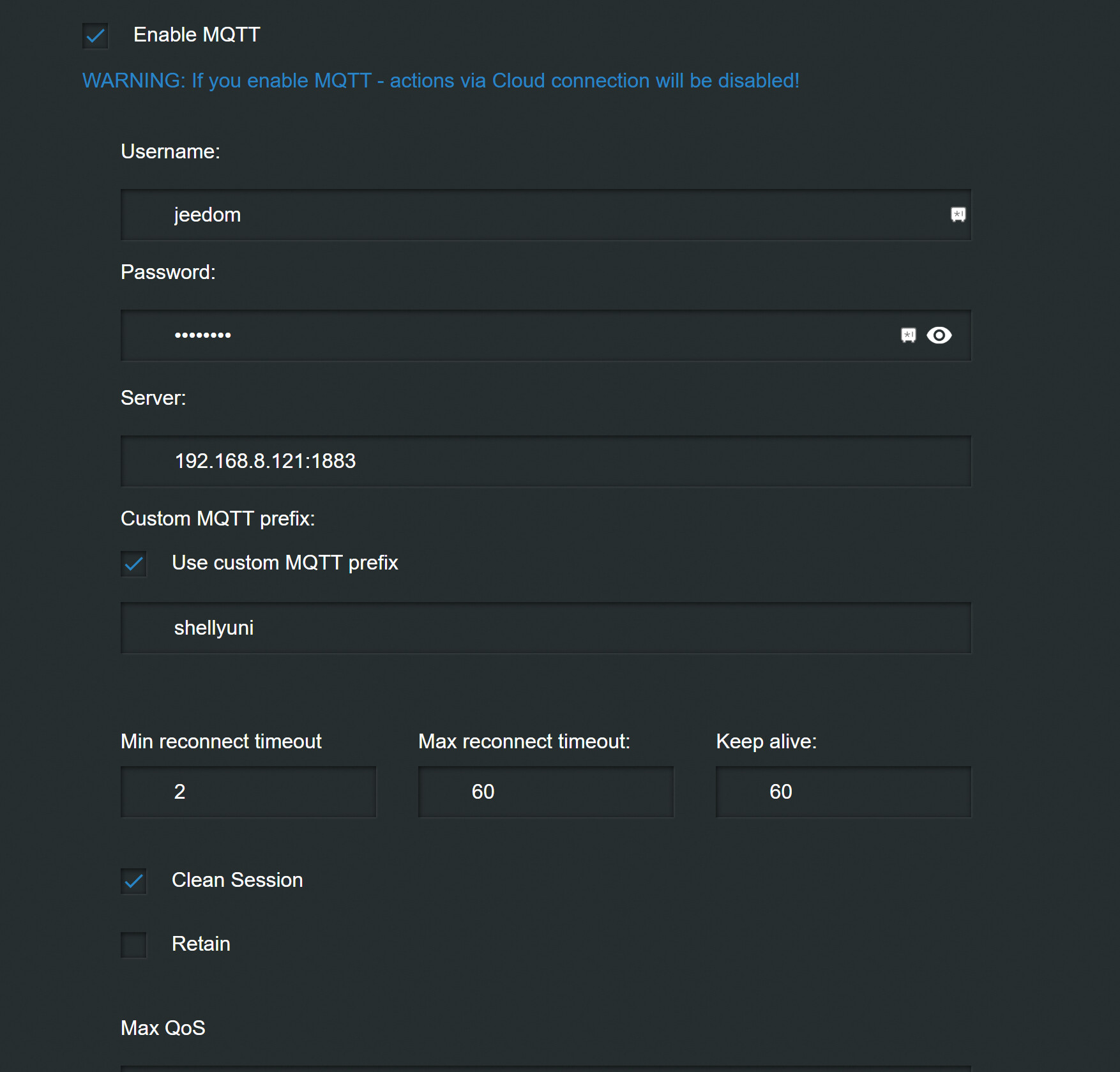

Il faut vérifier la configuration du Shelly.
Je suppose que tous les Shelly se configure de la même façon.
Il faut se connecter sur le shelly en mettant son adresse IP dans un navigateur
Aller sur « Internet & security » puis « ADVANCED - DEVELOPER SETTINGS »
Et paramétrer MQTT
Puis voir avec MQTT explorer si les données remontent bien
