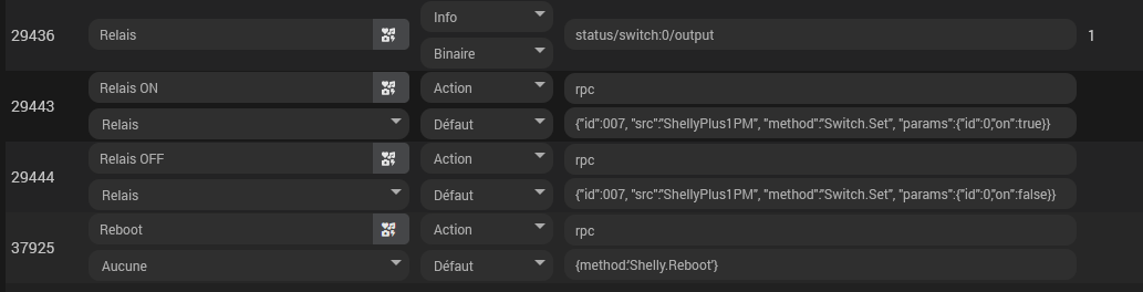

Bonjour a tous
Je souhaiterai mettre en place une commande de Reboot sur un
Shelly Plus 1Pm ( Api de nouvelle génération )
Je suppose que l’on devrais avoir un truc du genre , mais je ne sais pas
quoi y mettre
rpc
{« id »:1, « src »:« ShellyPlus1PM », « method »:« xxx », « params »:{« id »:0,« on »:false}}
Quelqu’un aurais une idée ?
Merci d’avance
{method:'Shelly.Reboot'}
Merci pour ton aide
Ça a l’air de fonctionner

Silkarion
Hello, désolé, j’ai déménagé et mon installation est off pour l’instant.
Voici si c’est ça que tu voulais comme information
En sachant que « ShellyPlus1PM » correspond a mon Topic racine
{"id":007, "src":"ShellyPlus1PM", "method":"Switch.Set", "params":{"id":0,"on":true}}

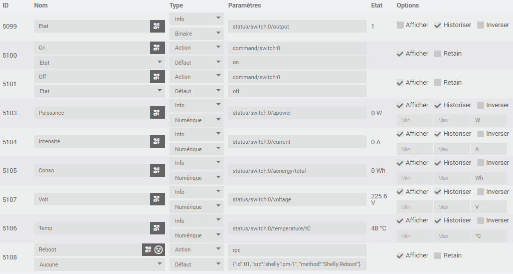

Pour le on/off on peut aussi se passer du rpc, en utilisant le topic /command/
Voilà ma config pour un 1pm sur topic racine : shelly1pm-1
Salut j’ai galéré pour mes Shelly1PM dont certaines sondes (plus) se bloquent de temps en temps.
Du coup, j’ai ajouté un reboot quotidien.
La commande est la suivante (j’ai galéré pour la trouver) :
http://IP/rpc/Shelly.reboot
Topic
.../.../rpc
Valeur
{"method":"Shelly.Reboot"}
