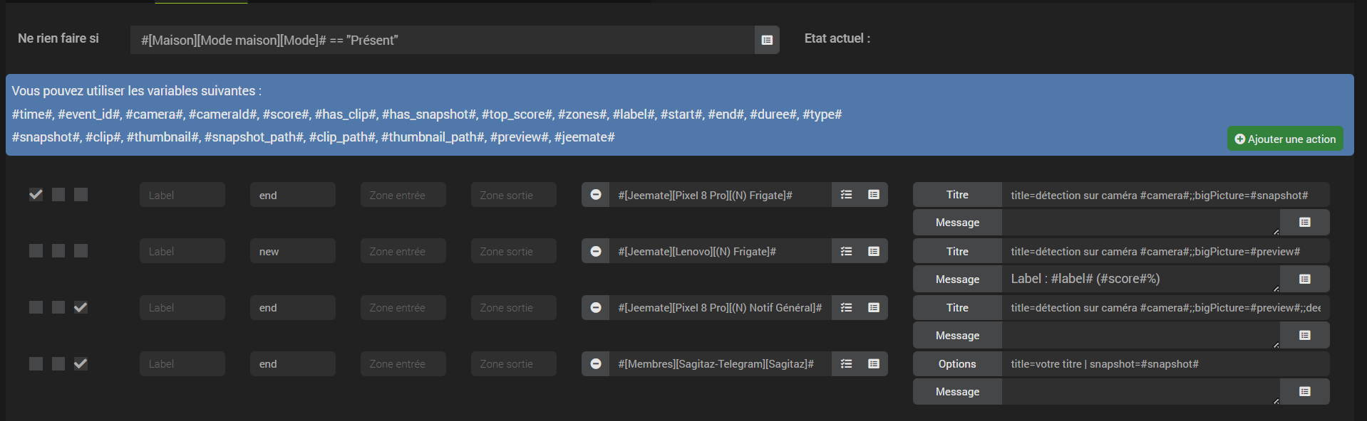

  • le fait de devoir mettre la condition pour NE PAS déclencher les actions est un peu contre-intuitif, je me loupe à chaque fois… on a plutôt l’habitude dans jeedom de mettre des conditions pour que ça se produise, et pas pour que ça ne se produise pas ! :wink:
  • je ne vais pas réussir à faire ce que je veux sans passer par des scénarios multiples ou copier de nombreuses fois les mêmes actions, juste à cause d’un petit détail, le fait que si tu mets une action sur une caméra, ça désactive les actions communes à toutes les caméras. Actions qui elles même ne se passent que si la condition en haut n’est pas remplie. On finit par s’y perdre :smile:
Concrètement j’ai (pas mal) d’actions communes à toutes les caméras, des actions propres à certaines caméras sur plusieurs caméras, et pas mal de caméras au total (10), donc dans tous les cas peu importe comment je m’y prend, il faut soit que je mette beaucoup de lignes dans chaque caméra pour avoir les actions communes + les actions propres à la caméra, soit que je rajoute ce que j’ai dans les actions communes de event à toutes les caméras qui ont des actions propres. A chaque fois que je fais une amélioration, j’essaie de voir ce qui est au plus simple, mais je m’y perds, il y a toujours un cas de figure qui ne va pas.
Pourtant c’est très puissant ton système, car ça permet de faire plein de choses facilement. Allumer les lumières extérieures de manière bien plus efficace que les détecteurs de mouvement. Déclencher les répulsifs pour les chats et les hérons autour de mes bassins. Déclencher l’alarme. Envoyer les images via telegram. Et surement des tas d’autres applications auxquelles je n’ai pas encore pensé ! C’est juste que quand on en a pas mal, ça devient compliqué.
Mais j’ai une proposition toute simple : pourrais-tu juste, dans les actions communes de « Event », ajouter la colonne de condition sur les caméras ? (à chaque ligne d’action, on indique les caméras concernées) Comme je gère tout au même endroit.
En fait c’est juste aller un peu plus loin dans les actions de l’équipement « event », qui n’est pas tout à fait un équipement, en fait. C’est un peu un centre de gestion des déclenchements, et si on pouvait tout centraliser ici, ce serait peut être plus simple/plus pratique pour s’adapter à toutes les situations ?
On aurait en fait une action par ligne avec sur chaque ligne la possibilité d’indiquer toutes les conditions actuelles (label, type, zones), avec en plus une condition sur les caméras (toutes ou juste une selection), et peut être aussi un champ avec des conditions libre pour pouvoir intégrer des infos extérieures à Frigate dans les conditions ? Ce dernier remplacerait le champ avec « NE PAS », qui pourrait être renseigné spécifiquement pour chaque action.

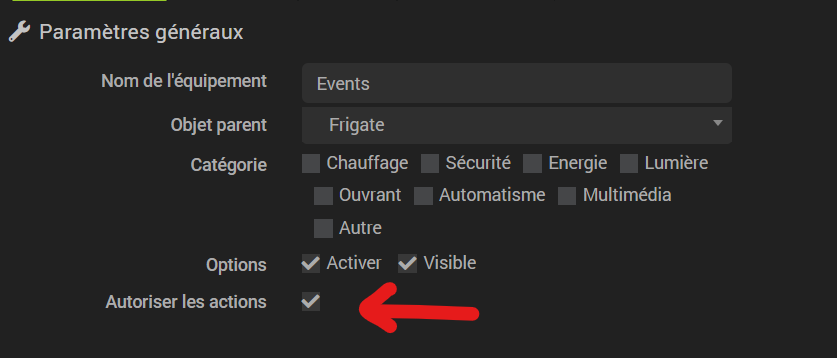

Je vais faire un truc plus simple, ajouter une option sur l’équipement event pour que les actions s’exécutent malgré la configuration des caméras.
Disponible sur la Beta 1.2.1
Cela te permet d’avoir les actions globales dans l’équipement events et d’affiner ensuite sur chaque caméra.
Je te remercie. Je ne vois pas la case sur mon équipement Event, même après avoir mis à jour en Beta. Est-ce que je dois supprimer l’équipement Event pour qu’il soit recréé ?
Salut, j’avais juste oublié de push sur le market, tu peux mettre à jour la bêta.

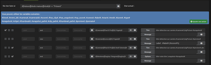

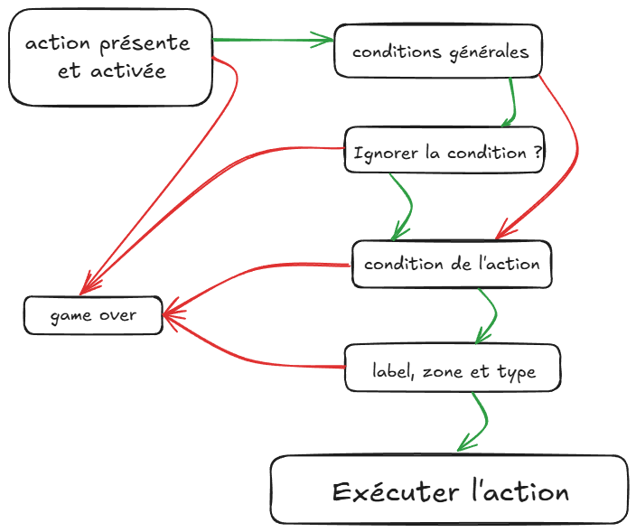

Ce n’était pas bien long a ajouter alors j’ai mis une condition de réalisation sur les commandes :
Voici le déroulé pour qu’une action soit exécutée.

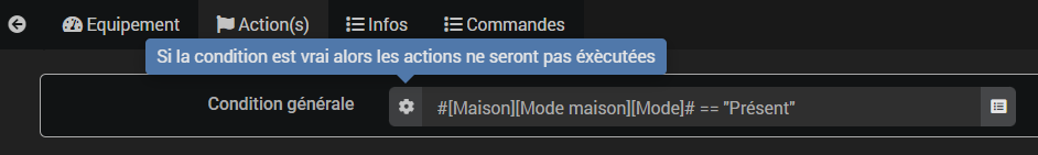

Euh, j’ai un doute, car ce n’est plus précisé, la condition générale fonctionne comme avant (condition pour NE PAS déclencher) ou comme une condition normale ?
Comme avant :
Les actions sont déclenchées quand le plugin reçoit l’info mqtt, je n’attends pas pour déclencher les actions. En log debug, tu auras le log frigate_Actions où tu vois vraiment le déroulé.
Ah oui ok merci, je n’avais pas vu l’indication au survol.
Et par contre les conditions dans les actions sont dans quel sens ? la condition doit être vraie ou doit être fausse pour que l’action se déclenche ?

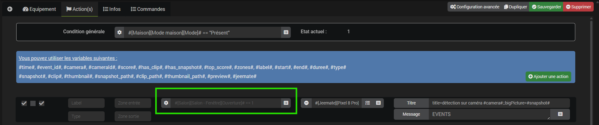

Tu peux me faire un screen de la configuration action pour ton effaroucheur. Tu as mis quoi dans type ?
Oui je m’en doutais, mais en attendant le 1=1 fonctionne très bien :+1: :smile:
pour le type :
end, frigate envoie un message quand la détéction est terminée donc cela peux mettre 30/40/60/90 sc.
update, frigate envoie un message au début de la détection. utilise cela pour ton effaroucheur, par exemple sur envoie de notification JeeMate:

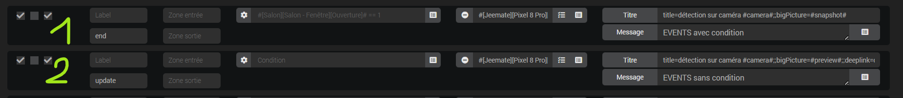

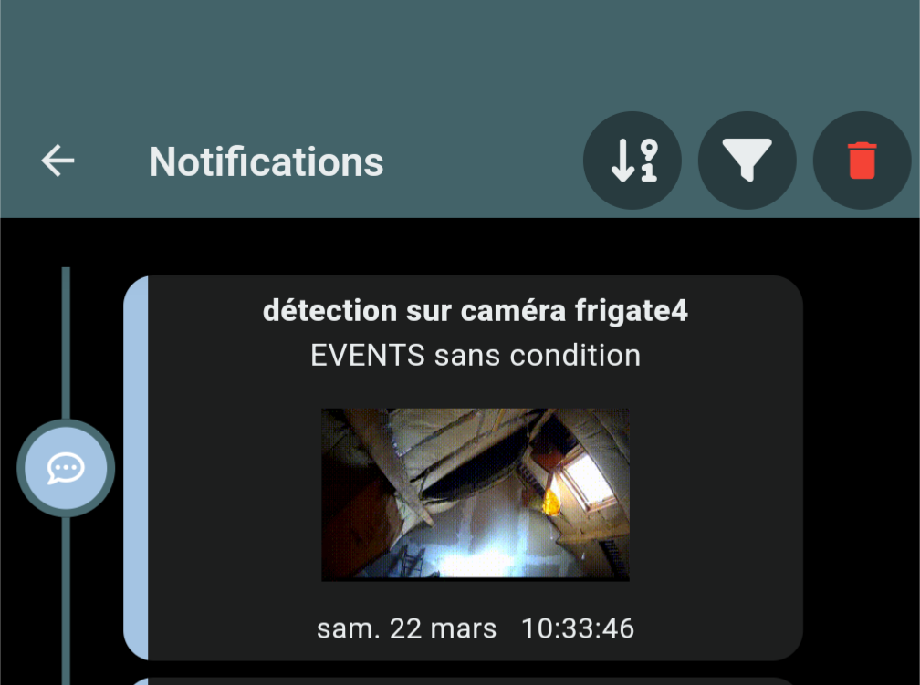

heure de declenchement :
heure de reception :
Alors là il n’y a plus rien du tout, vu que j’ai tout repris de zéro avec tes nouvelles fonctionnalités. J’ai une seule action de test dans l’équipement Event, et je n’ai mis aucune condition dans la ligne d’action : pas de label, ni de type, ni de zone. Juste 1=1 et envoi d’un message télégram contenant un timestamp.

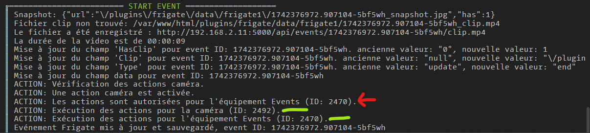

Je viens de refaire un test en ne laissant qu’une seule caméra active, pour alléger le traitement et pouvoir récupérer le log sans avoir à trier. L’évènement mqtt me signale la détection de personne à 10:30:13, alors que le timestamp télégram est horodaté 10:30:50.
Et voici le log en mode debug :
