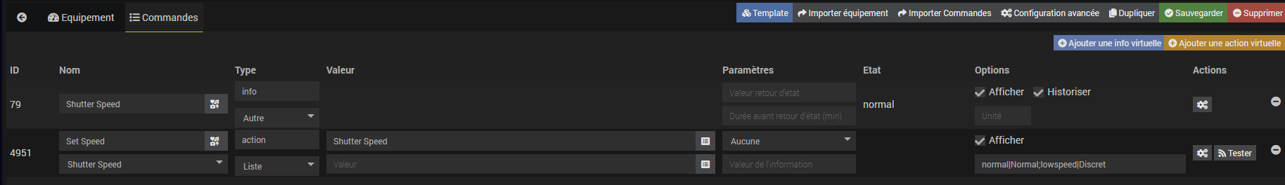

- Créer un virtuel que je nomme Shutter Speed dans mon exemple et possèdant une info de type « Autre » et une action de type « Liste ».
Les informations pour compléter le champ liste sont les suivantes:
normal|Normal;lowspeed|Discret
Voici la structure du virtuel:

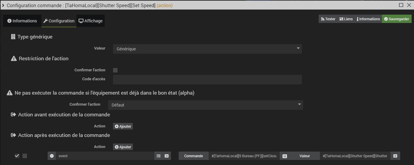

- Aller dans la configuration (roue crantée) de l’action du virtuel, onglet Configuration et ajouter une Action après exécution de la commande.
- action= event
- Commande= setClosureAndLinearSpeed_param2 (ou d’une façon générale toute commande possèdant un paramètre secondaire et qui se termine par _param2) dans la liste des commandes de votre équipement.
- Valeur= la commande Info du virtuel créé
Dans mon exemple:
