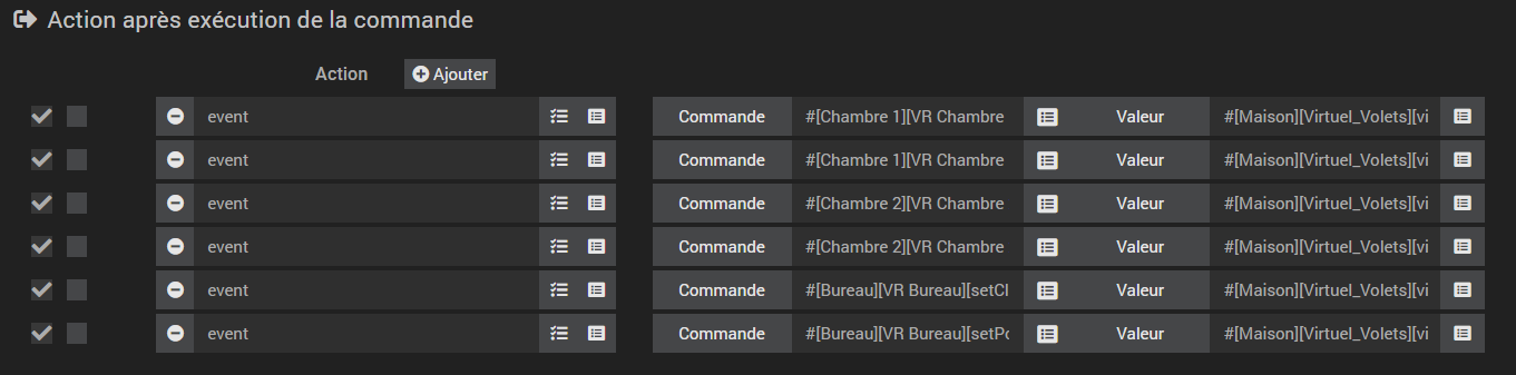

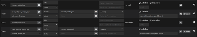

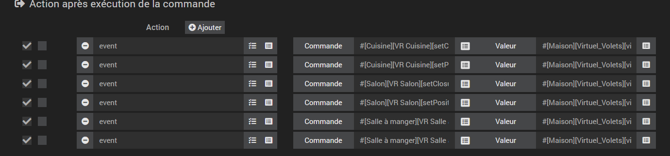

J’ai créé 4 virtuels
Et les actions associées
Partie jour
Partie nuit
Pour chaque VR, deux paramètres sont modifiés à la valeur choisie, par exemple pour Ch1
#[Chambre 1][VR Chambre 1][setClosureAndLinearSpeed_param2]# = #[Maison][Virtuel_Volets][vitesse_volets_nuit]#
#[Chambre 1][VR Chambre 1][setPositionAndLinearSpeed_param2]# = #[Maison][Virtuel_Volets][vitesse_volets_nuit]#

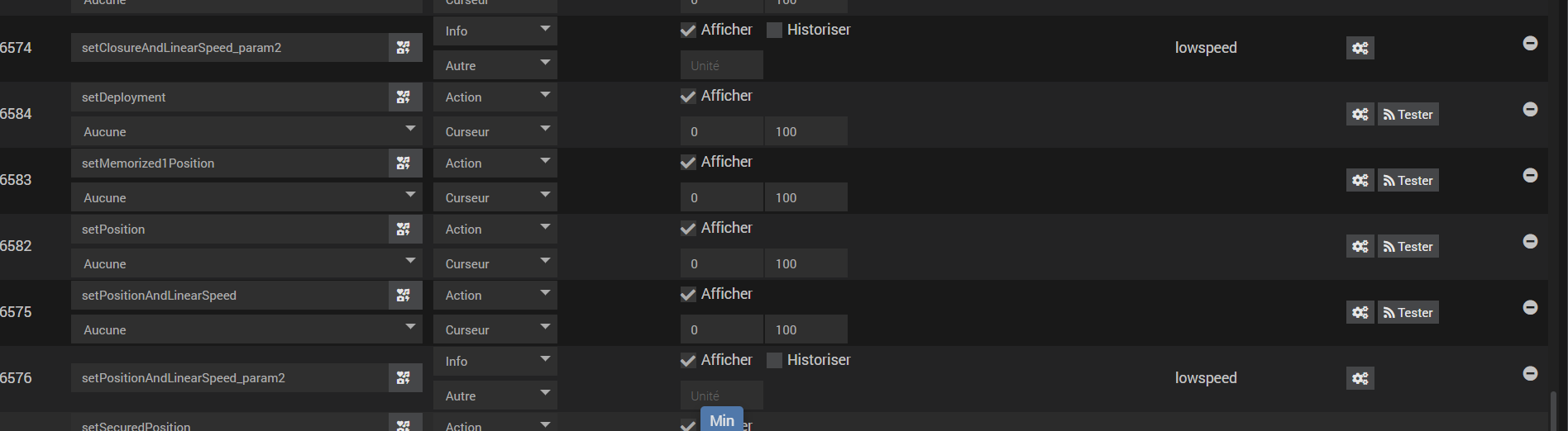

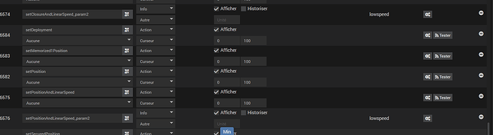

Les paramètres semblent bien se mettre à jour sur les VR
Pour autant, le volet agit à la vitesse normale lors d’une commande up ou down.

Les commandes Up ou Down ne sont pas affectées par le param2 et agiront toujours a vitesse normale.
Le param2 affecte le comportement de sa commande liée.
Dans votre cas, la commande setClosureAndLinearSpeed est affectée par nomal ou lowspeed.
Pour bénéficier de ce règlage, vous devez uitilser cette commande pour ouvrir ou fermer vos volets.
Pour information, la commande setPositionAndLinearSpeed (comme Up et Down) est redondante de la précédente.
Vous pouvez l’ignorer et simplifier vos virtuels en conséquence.
