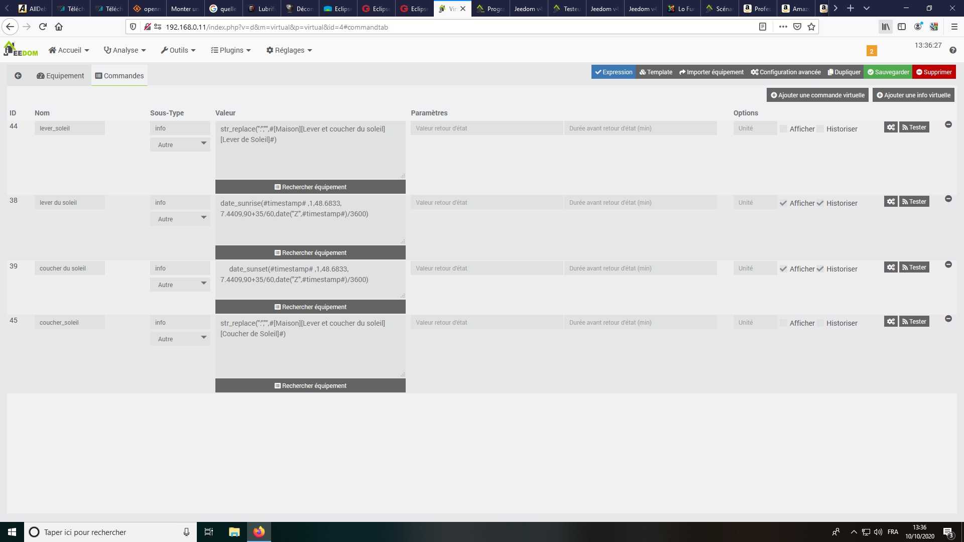

je l’avais écrit comme cela au départ donc là c’est bizarre
Dans ce cas il est largement plus simple d’utiliser les informations jour et nuit données par le plugin météo par exemple.
L’heure y est donnée directement compatible avec les scénarios.
Si tu regardes bien, la formule n’est pas répliquée à l’identique,
Comme le précise @Fabrice tu peux utiliser les informations depuis le plugin indiqué,
str_replace(" : ", " ",#ta commande#,)
Au plaisir, bon week-end,
ah ok je comprends
tu as raison, je n’ai pas bien regardé
je viens de corriger
sinon je vais utiliser le plugin météo ça sera peut-être plus simple
Sois t’utilises le plugin Héliotrope, il existe la commande que Jeedom sait interprêter,
Ou bien le lien partagé dans mon premier post,
