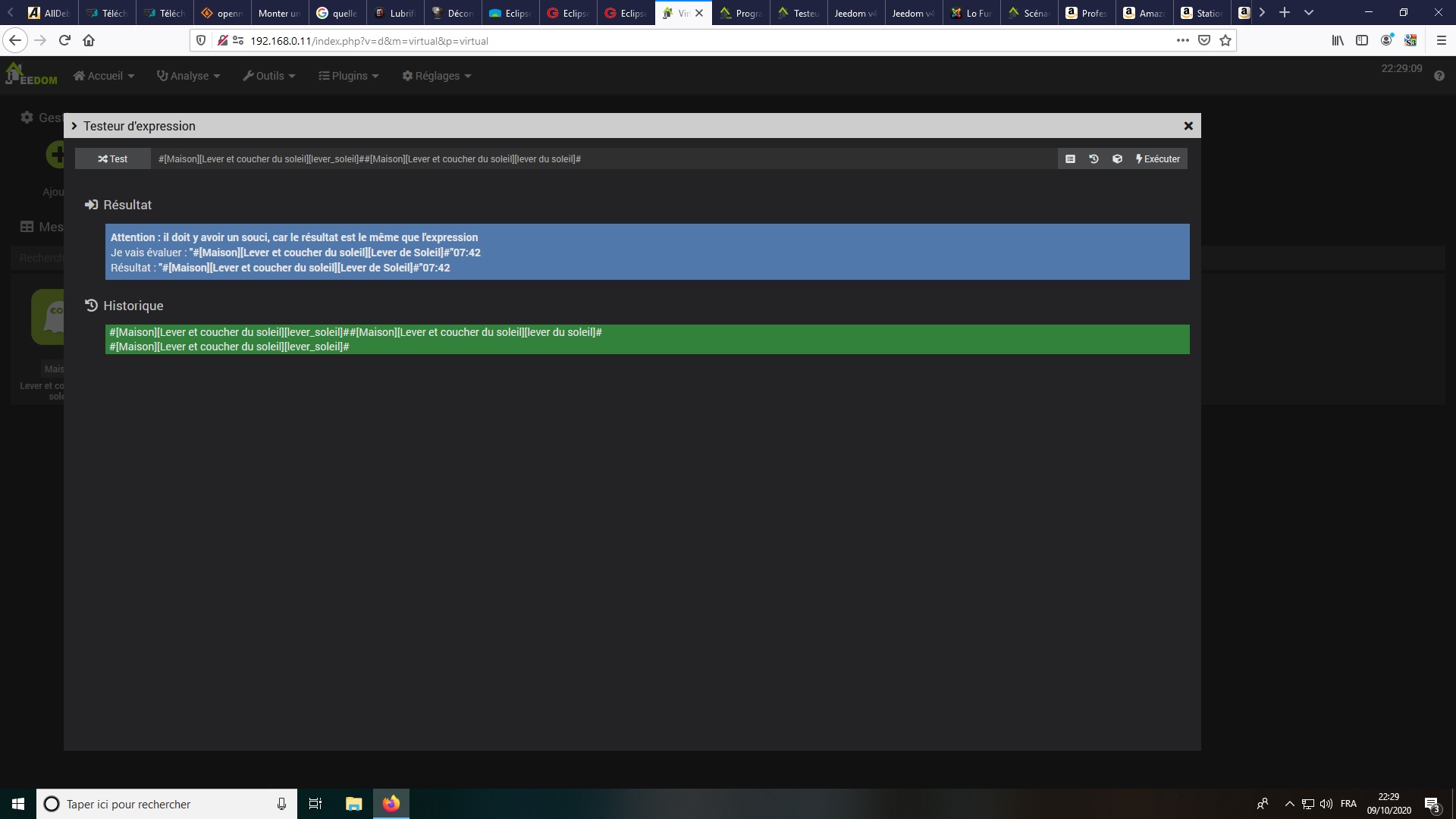

est-ce que c’est bon?
Cette partie là oui
d’accord

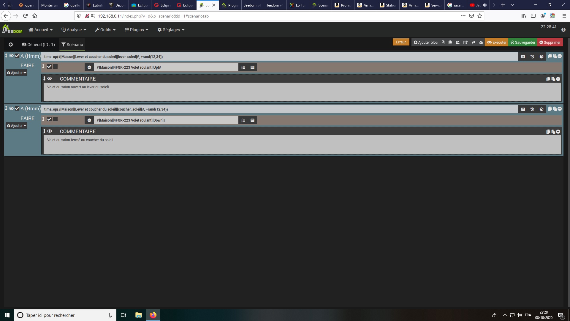

par contre j’ai toujours la même erreur
Supprimez le calcul (auquel il manque un + au passage)
Et testez rien qu’avec l’info du jour et de la nuit
quel calcul?
désolé je débute
Ne laissez que c’est qui est entre les ## avec les ##
Si cela ne fonctionne pas, expliquez d’où viennent ces heures là (jour et nuit)
En principe et je vous l’ai déjà dit, si vous collez tout le contenu du bloc a dans le testeur d’expression vous devez comprendre votre erreur.
ça ne marche toujours pas
les heures viennent d’une programmation en virtuel du lever et coucher du soleil

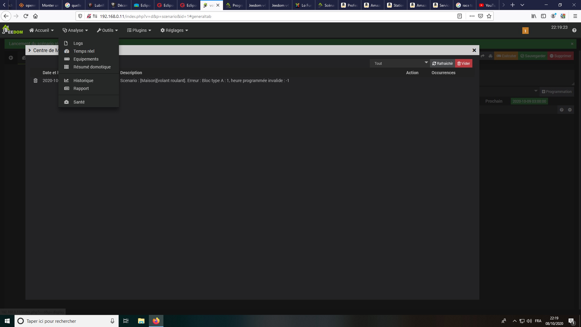

il me mets qu’il y a une erreur
Sans plus de détail?
Que vaut ta variable lever du soleil?
tout à fait sans plus de détail
je ferai un imprime écran ce soir à mon retour
le resultat pour le coucher est le même

07:42 c’est pas le format heure de jeedom.
Tu devrais avoir 0742
C’est pour ça que ça ne marche pas.
Autrement pour compléter la réponse de @Poumi , Jeedom n’interprète pas l’heure au format 07:42 mais 0742,
Tu dois donc utiliser cette formule :
str_replace(" : ", " ",#ta commande#,)
