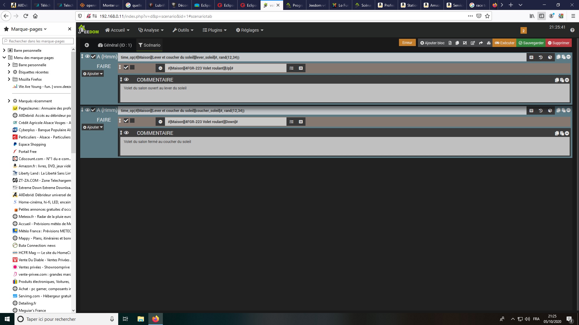

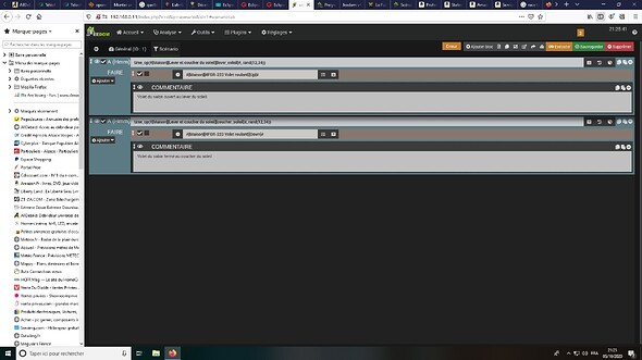

Cela serait plus simple pour comprendre de voir le scénario.
Quoi qu’il en soit, dans le bloc A il faut mettre la commande info qui donne l’heure du coucher du soleil.
Cette même commande dans le testeur d’expression doit afficher un truc du type : 2034

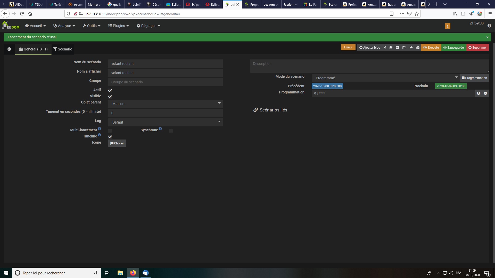

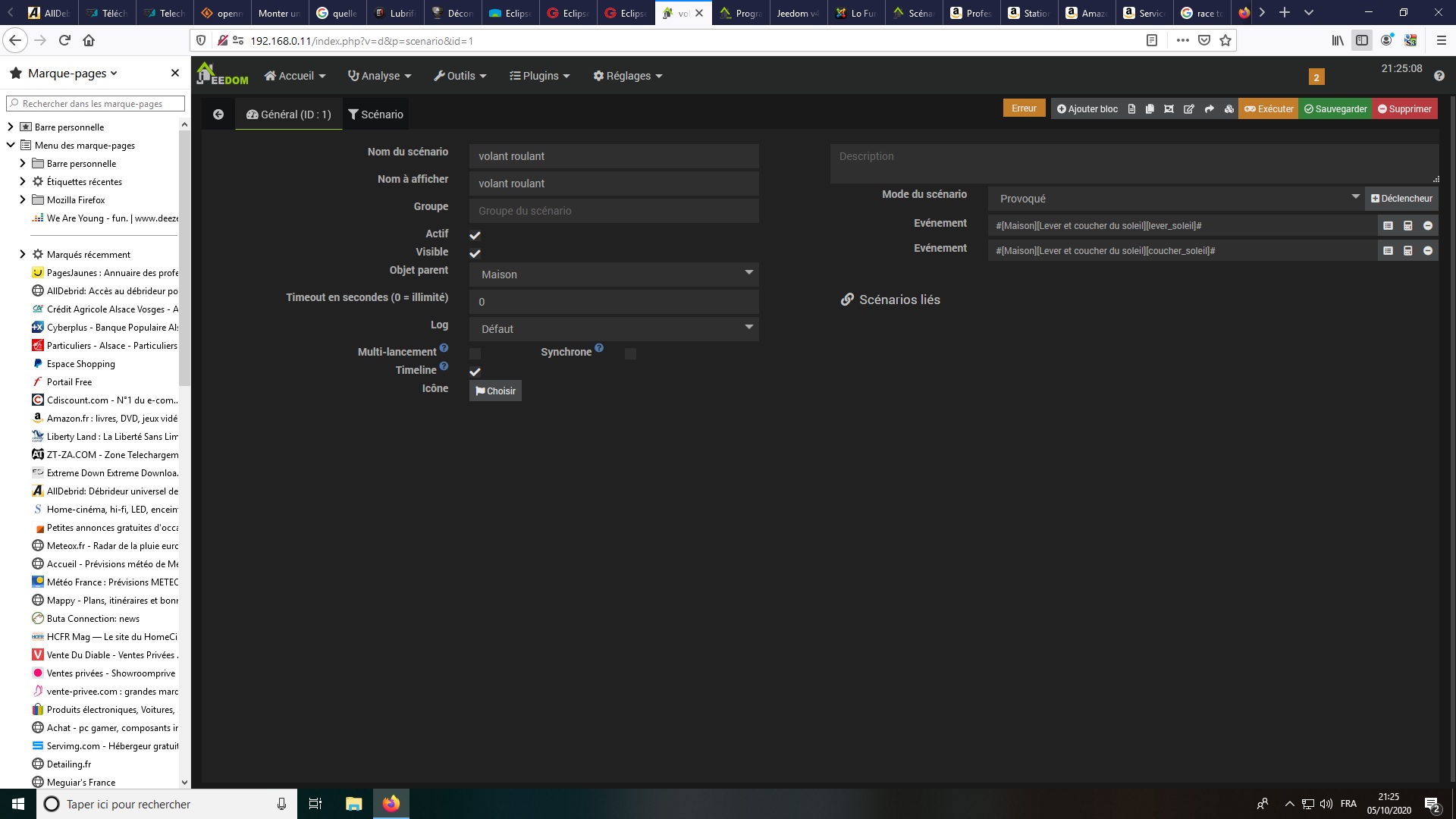

Le déclencheur n’est pas bon
Il faut les supprimer et le remplacer par un unique déclencheur programmé à 03h00.
Et il manque le plus avant les rand

car si je fais un déclenchement programmé cela ne dépend plus du lever et coucher du soleil
Si… A 03h00 du matin le scénario va créer 2 tâches (les blocs a).
Et ses 2 tâches vont s’exécuter aux heures indiquées dans les blocs a.
Une fois exécutée, ces tâches se supprime d’elles mêmes.
C’est ce que tout le monde devrait faire.
