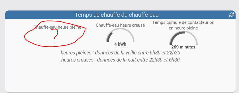

Après avoir (enfin) compris l’interaction entre tuiles de base, virtuels et widgets, je tente d’obtenir de beaux widgets « solid gauge ».
J’ai récupérer le code de @Spine conformément à ce qui est écrit ici et l’ai importé comme Widget tiers conformément à la doc.
Le résultat est que … ma jauge disparaît…

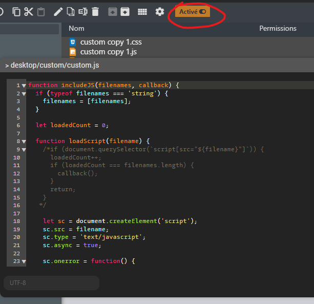

C’est tout a fait normale si tu n’a pas ajouté le code Js qui permet inclure la lib
Dans Réglages/système/Personnalisation avancée tu double clic sur custom.js
ensuite tu copie / colle le code ci-dessous :
function includeJS(filenames, callback) {
  if (typeof filenames === 'string') {
    filenames = [filenames];
  let loadedCount = 0;
  function loadScript(filename) {
    /*if (document.querySelector(`script[src="${filename}"]`)) {
      loadedCount++;
      if (loadedCount === filenames.length) {
        callback();
      return;
    let sc = document.createElement('script');
    sc.src = filename;
    sc.type = 'text/javascript';
    sc.async = true;
    sc.onerror = function() {
      loadedCount++;
        callback();
      sc.onerror = null;
    sc.onload = sc.onreadystatechange = function() {
      if (!this.readyState || this.readyState === 'loaded' || this.readyState === 'complete') {
        loadedCount++;
          callback();
        sc.onload = sc.onreadystatechange = null;
    document.body.appendChild(sc);
  filenames.forEach(filename => loadScript(filename));
Puis tu sauvegarde.
Oublie pas d’activer les personnalisations avancée :
Plus qu’a vérifier si ca fonctionne :wink:
