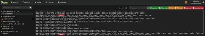

Bonjour loic,
J’ai récemment essuyer des problèmes via mes log notamment sur le mqtt2d.
Cela a recommencé. Je vous envoie la totalité des logs et une copie d’écran

du coup, quel est le symptôme ? Qu’est ce qui ne marche pas ?
Norbert
Ca fait trois voire quatre semaines que cela me fait ça. Je en sais pas exactement ce que cela peut provoquer mais je suis sûr d’une chose, ce que je suis systématiquement obligé de redémarrer mes plugins mqtt et jeezigbee pour que tous mes VR fonctionnent si je leur envoie un ordre via mon dashboard
Testez la version Bêta de ce plugin, il est possible qu’elle corrige ce problème. Si vous ne savez pas faire, attendez que la nouvelle version sorte, cela ne devrait pas tarder.
Notez que j’ai supprimé quelques messages inutile dans votre demande, tout ce qui est répétitif est inutile.
Je viens de voir qu’une nouvelle version de Mqtt2 vient d’arriver. Je vais la mettre à jour. En espérant que cela corrige le pb.
Merci et bonne journée
Dans le cas d’un test de la version béta pour rectifier le tir, comment puis-je procéder ?
Le tir de quoi ? Tu veux repasser en stable tu reinstalles la stable tout simplement
Je parle de mon pb de log sur le mqtt2. Il n’y a pas longtemps vous avez dû les analyser pour résoudre un bug.
Problème log mqtt2d (lien du récent pb)
Cela a recommencé et je devais surveiller et vous tenir au courant si cela réapparaissait.
D’où cette nouvelle demande. Depuis une nouvelle version de Mqtt2 est arrivée et je l’ai chargée en espérant que cela résolve mes pb. Mais j’ai vu que Fabrice m’a dit que je pouvais tester la version Bêta de ce plugin. Or je ne sais pas faire, c’est pourquoi je lui ai demandé la méthode à suivre.
La correction est en stable tu mets en stable et tu vois si le soucis se reproduis. Le coup d’avant tu ne pouvais pas avoir la correction car elle était que en beta et tu n’étais pas en beta.
Oui c’est donc ce que j’ai fait car j’ai pu lire dans la configuration que les bêtas sont pour les utilisateurs avertis : ce qui n’est pas mon cas.
Dans ce cas il faut le dire et attendre que la correction passe en stable (ce qui est le cas pour le soucis qui te concerne) tu as donc juste a mettre a jour le plugin rien de plus.
C’est fait, merci! En attendant, je surveille.
